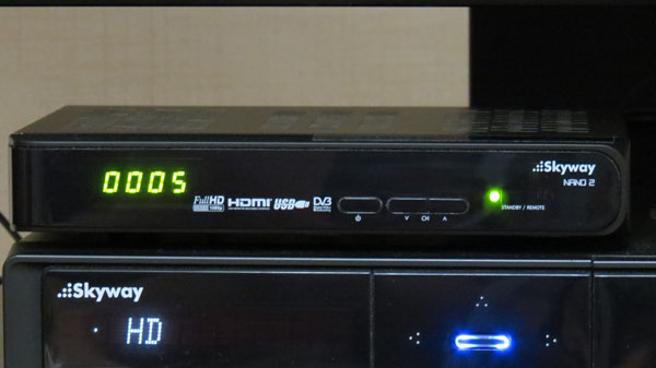

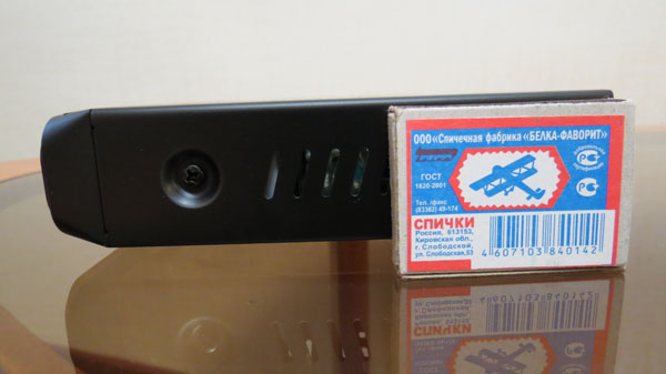

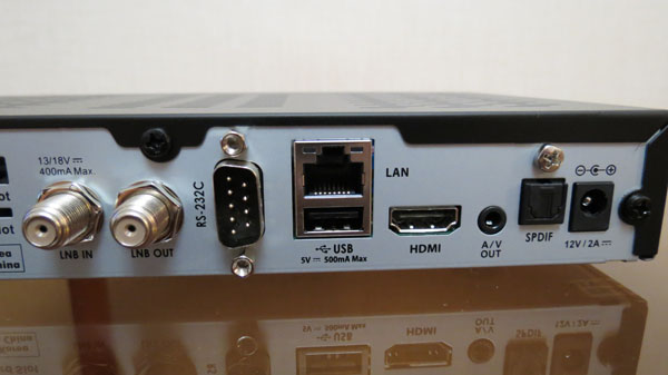

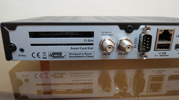

По габаритам он такой же как и SKYWAY LIGHT, размером с видеокассету
Все интерфейсные выходы сзади
Разъем для IR удлинителя приемника пульта, слот под CI модули, картридер, антенный вход и выход, com порт RS232
Сетевой разъем, USB, HDMI, разъем для RCA кабеля, SPDIF и разъем для подключения блока питания

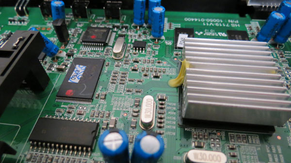

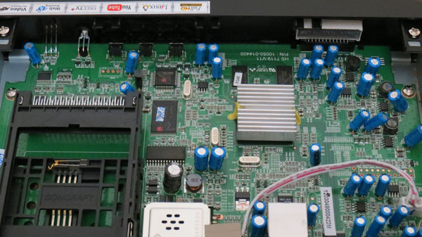

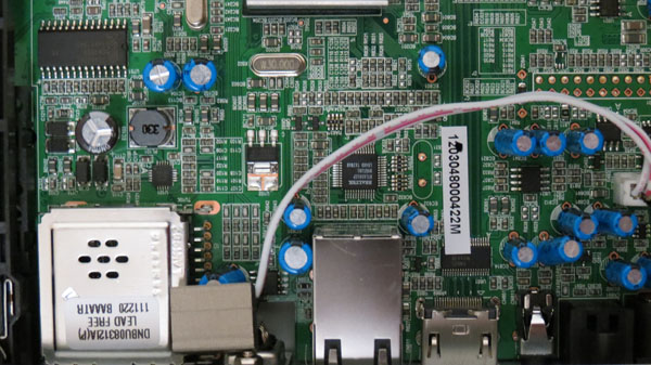

Внутри только качественная сборка

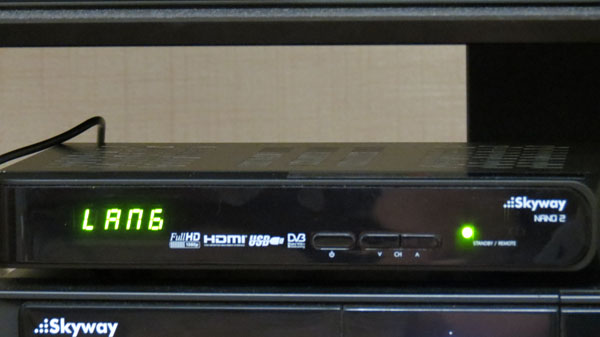

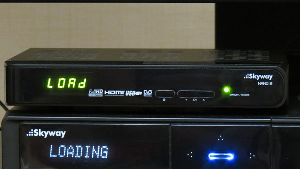

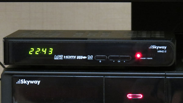

В рабочем состояние на дисплее SKYWAY NANO 2 отображается номер канала и горит зеленый светодиод
В отключенном состоянии не зависимо от того в режиме быстрого старта или нет отключен ресивер, отображаются часы и горит красный светодиод

В буквенном виде отображаются элементы меню и состояние загрузки

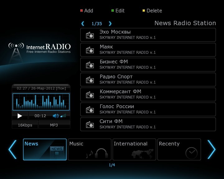

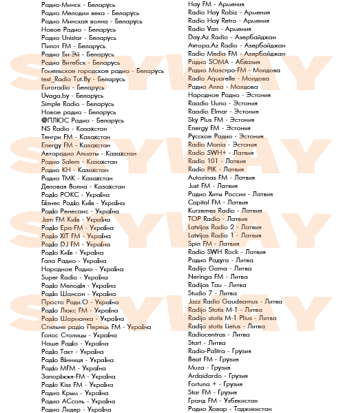

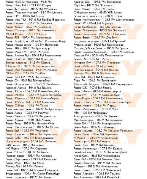

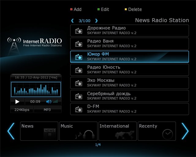

SKYWAY INTERNET RADIO v.1
Подборка из 235 каналов для INTERNET RADIO
**Если нашли не работающие каналы, пишите будем заменять другими.

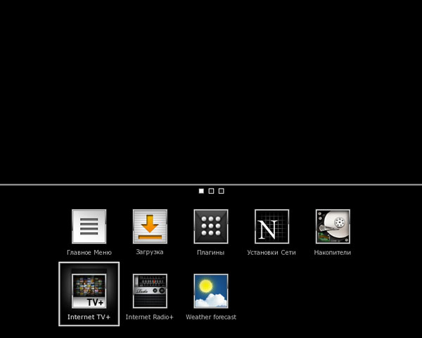

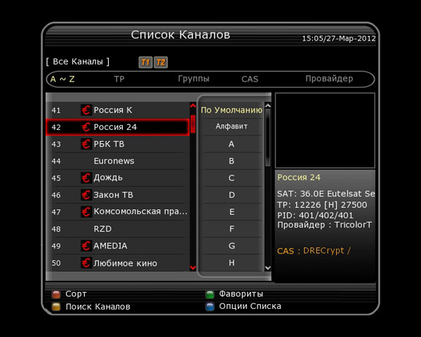

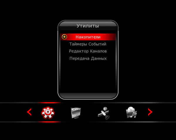

Начнем с обзора меню, оно у SKYWAY выполнено в двух вариантах. Короткое ICON MENU(иконки меню) и главное меню. При нажатии на кнопку меню на пульте ДУ, мы в начале попадаем в ICON MENU, с прошивки 2.10.28 оно немного поменяло внешний вид и выглядит вот так:
Меню состоит из нескольких страниц разделенное по функциональным возможностям. ICON MENU можно отключить.
Второе меню ресивера, оно же главное, выполнено в красных тонах и содержит пункты всех настроек ресивера

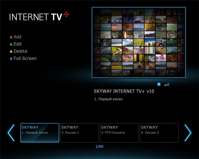

*FREE TV+(YouTube, YouPorn, Earth touch, Fashion Tv).

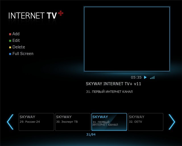

*INTERNET TV+(просмотр IPTV и онлайн каналов).
(поддерживаются не все существующие форматы)

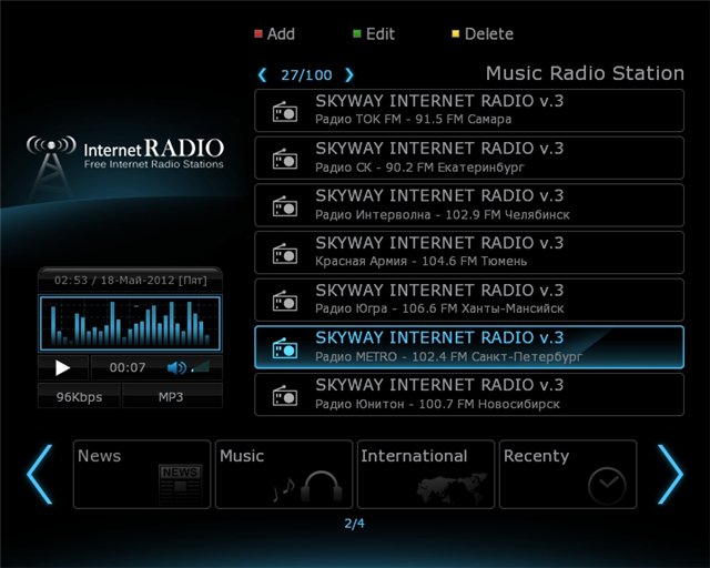

*INTERNET RADIO+(прослушивание онлайн радиостанций).

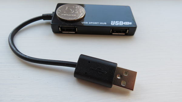

К ресиверу через USB хаб который идет в комплекте
можно подключать следующие USB устройства:

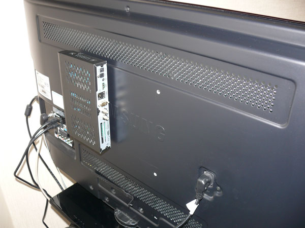

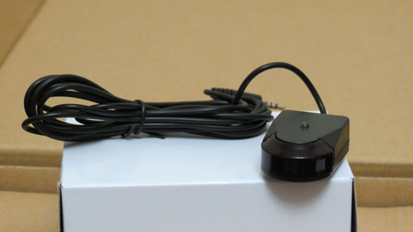

Благодаря тому что в комплекте идет крепление VESA mount и корпус SKYWAY NANO 2 предназначен для этого крепежа, ресивер можно устанавливать не только горизонтально но и вешать за телевизор.
Для работы пульта в таких случаях используется удлинитель ИК датчика который тоже идет в комплекте

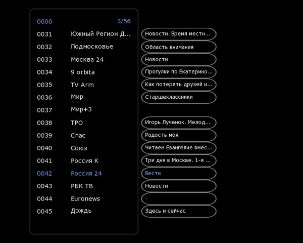

Возвращаясь к установкам меню, хочется еще отметить то что список каналов можно вызвать двумя способами:
-Стандартно через кнопку ОК
-Через упрощенный список каналов

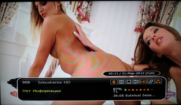

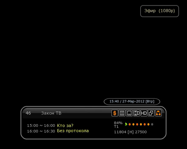

Информационная панель при переключении каналов выглядит так
Это окно содержит большое количество полезной информации, включая номер, название и зашифрованный тип канала, телетекст, субтитры, звуковую индикацию для Dolby Digital, продолжительность трансляции канала и т.д. Более подробную информацию о канале можно получить посредством повторного нажатия кнопки INFO.

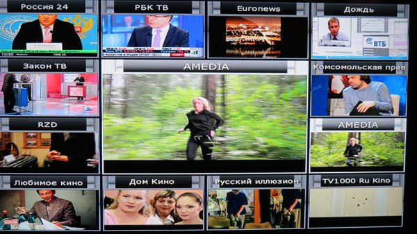

Отмечу так же функцию мозаика, вызывается она синей кнопкой с пульта ДУ
Одновременно вводятся 9 или 12 картинок с каналов и посередине отображается то что идет в выбранном канале.

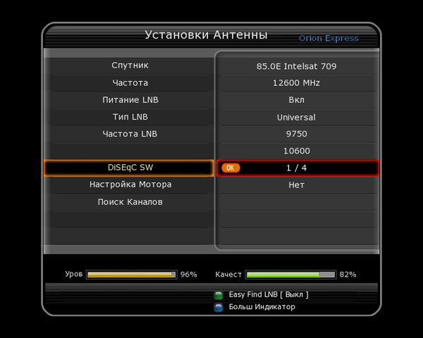

[OFF]Здравствуйте уважаемые читатели этого обзора, в этой части мы рассмотрим возможности SKYWAY NANO 2 по его прямому назначению, спутниковый ресивер. Начну с того что NANO 2 это однотюнерный ресивер, к нему можно подключить не только один спутник но и не сколько одновременно, по средствам DiSEqC 1.0, DiSEqC 1.1(по подбору стабильного варианта лучше проконсультироваться на официальном форуме), и DiSEqC 1.2(для моторизированных систем).

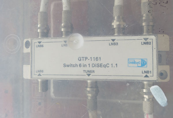

Обзор проводился при подключении через дайсик DreamTech GTP-1161 DiSEqC 1.1(на 6 выходов)
Ресивер настроен на 5 спутников:
9Е Eutelsat 9A
13Е Eutelsat Hot Bird 13
36Е Eutelsat 36
75Е ABS 1
85Е Intelsat 15
В настройках выставлено подключение через DiSEqC 1.1
При данном подключении ресивер работает стабильно.
В установках антенны есть уже предустановленные спутники, так же можно добавлять пользовательские настройки.

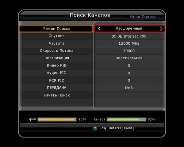

Поиск каналов доступен в 4 режимах:
Авто-Сканирует все частоты спутника которые предустановлены, плюс если включить функцию сетевого поиска, найдет так же частоты принадлежащее найденным операторам.
Ручной-Позволяет производить поиск по одной частоте, плюс если включить функцию сетевого поиска, найдет так же частоты принадлежащие оператору по чьей частоте происходил поиск.
Слепой-Пер***рает все возможные варианты частот, очень долгий поиск и в эпоху развитых новостей спутникового вещания, этот способ не совсем актуален.
Расширенный-Производится поиск с детальным указания значений отдельного канала, подходит для специальных частот которые не находятся в ручном поиске.

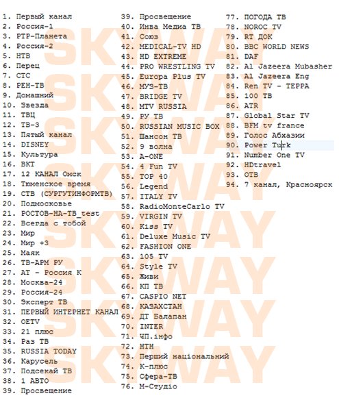

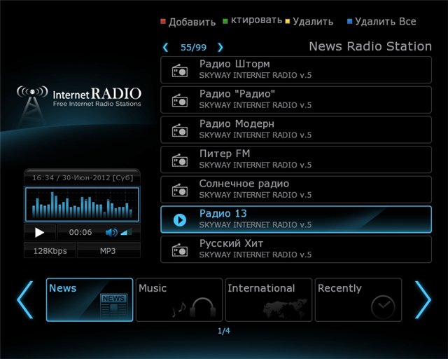

SKYWAY INTERNET RADIO v.2
Подборка из 300 каналов для INTERNET RADIO
1. Список NEWS / Основные федеральные и интернет радиостанции России
2. Список MUSIC / Региональные радиостанции России
3. Список INTERNATIONAL / Подборка радиостанций стран бывшего СССР
Подробнее...

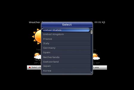

Ближайшие планы FORTIS по разработке ПО для SKYWAY
Вот такие новые функции появятся в следующих софтах:
1. RSS reader.
2. Google maps (add short-cut)
3. Weather forecasting with City searching function
4. Bit Torrent
5. Access My TV
6. E-book
7. Shout cast
8. UTF-8 support.
- All languages showing correct word without broken. (DLNA, Recording files and so on)
9. Time shift recording with file edit function.

SKYWAY INTERNET RADIO v.3
СКАЧАТЬ
vodker
Модератор SkyWay
SKYWAY INTERNET RADIO+ v.5
Подборка из 440 каналов для INTERNET RADIO
Версия в кодировке UTF-8, только для использования на прошивках после 2.10.67
Подробнее...
