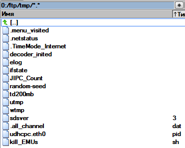

пришлось доставать с полки. Сегодня вышел новый софт и прикрутили FTP.
Но анекдотично, дали доступ только к трем папкам:
Вот что в data
В DISK2
и в tmp
Бляха, даже кривой язык не исправить. Опять надо милостыни ждать от производителя.
