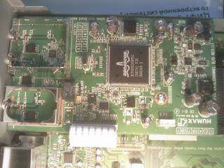

Humax Va Fox. Проблема с поиском каналов
Начало истории: изначально терминал был версией 2.8. Его версию я понизил до 2.6 с помощью MasterJey. Потом залил прошивку RNVA10708+. Это единственная прошивка с которой тюнер включается и просит найти каналы. Когда включаешь поиск каналов он зависает и ни на что не реагирует: ни пульт, ни одна кнопка на нем не работает, только лишь можно его перезагрузить, выключив из сети. Заливал различные ключи, они заливаются, НО тюнер видит только те спутники которые есть в прошивке, а именно только список спутников. Сигнал с тарелки точно есть на входе, но рессивер видит только его уровень, а сам сигнал нет :(. Что я делаю не так??? Помогите кто чем может!!!

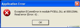

Добрый день. Спасибо за ответ, но это не сильно помогло. Когда я начинаю заливать загрузчик(который подозрительно мало весит=4 байта) от останавливается на 2/80 файлов загрузки и на экране телевизова, на синем фоне, появляется надпись "ERROR-Hn", а на мониторе, после нажатия кнопки отмены загрузки, вот такое сообщение:
Есть предположение что файл битый. У кого-нибуть есть еще какие нибуть мысли?
первая мысль такая - я много этих тюнеров перешил. И в том числе десяток как минимум с лоадером 2.80. Проблем ни разу не возникло.
Я правда каждый тюнер вскрывал и проверял БП, в большинстве случаев менял конденсаторы. Никогда даже не пытаюсь шить тюнер, если он очень старый, не проверивши БП, это чревато смертью тюнера. А т.к. с джитагом у хумакса не так легко и просто, как с STi5518, то здесь это имеет немаловажное значение.
Потому стоит для начала убедиться в аппаратной исправности девайса, минимально проверить БП и пайки.

О БП. оно так всегда, пашет себе старенький тюнер...но при прошивке если БП еле в теле может и криво софт лечь...в любом случае прежде чем приступать к любым действиям с тюнером надо быть уверенным в полной его аппаратной исправности, а любые вопросы ремонта и диагностики начинаются всегда с БП, это аксиома ремонта, т.е. нельзя ничего ни о чём судить при отсутствии полностью исправного питания.
