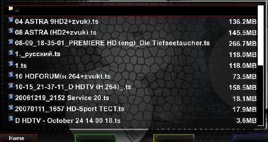

Отформатировал жесткий диск самим ресивером и вот результат.
Проигрываются файлы в следующих контейнерах. Все без исключения файлы только HD, других не тестил.
Видит русские буквы как русские и проигрывает, одинаково с латинскими названиями.
Контейнеры следующие:
.264 - есть звук и картинка, файл надо переименовать в .ts, иначе плеер его не видит.
.avi - есть и звук и картинка
.iso - есть и звук и картинка, переключается на следующий эпизод - прошлый эпизод
.m2ts - есть и звук и картинка
.mkv - есть и звук и картинка.
.mp4 - есть звук и картинка.
.mpg - есть и звук и картинка
.mpv - есть и звук и картинка, файл надо переименовать в .mp4, иначе плеер его не видит.
.rec - есть и звук и картинка, файл надо переименовать в .ts, иначе плеер его не видит.
.trp - есть и звук и картинка, файл надо переименовать в .ts, иначе плеер его не видит. (это записанные файлы офф. Kathrein 910)
.ts - здесь 50 на 50. Половина проигрывается, половина нет. Надо смотреть внутрь контейнера, тогда будет ясно, чем сжат и будет определенность.
.wmv - один проигрался, второй, только звук. Наверное это не HD файл
Файлы, записанные самим боксом играет и медиа-центром и внутренним плеером.
А вот тут поподробнее, у меня не видит.
allllex
У меня русские буквы видны в медиацентре на жестком диске, отформатированном самим ресивером. Он не предлагает, как форматировать, форматирует и все. О чем я и написал ранее.
Специально переименовал файл по русски и проиграл. И так делал с каждым расширением. Играет все русские файлы.

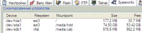

Сейчас посмотрел, как он отформатировался. Да в ext3.
Когда был не отформатирован, то бокс его совсем не признавал. А при попытке формата, выскакивала ошибка. Тогда отформатировал в fat32, бокс его увидел. Вот и переформатировал. Снял и всунул в комп. Он тоже его увидел (стоит драйвер). Отредактировал и перенес на него тестовые файлы и вотккнул в бокс и проиграл.

Так как у меня Элит, и внутреннего диска нет, то и флешка и жесткий диск подключаются одинаково, как sdx. Значит и мой HDD диск видится так же. Из этого делаю заключение, что если я переформатирую свой жесткий диск в fat32, то он должен видеть и проигрывать русские файлы.
Обратите внимание, имеется ввиду fat32, а не NTFS. Просто лень опять форматировать диск и писать на него тестовые файлы.
Когда у меня жесткий диск был отформатирован в NTFS, то в боксе он виделся "только для чтения" только по сети. Русские файлы отображал козябриками и не проигрывал их.
Отключил жесткий диск, переформатировал USB флешку в NTFS, вставил.
Бокс видит флешку как
dev/sda1 - ntfs - media/hdd.
По ftp флешка видна, и через Медиацентр эта флешка тоже видна, но внутри только виден один файл на английском и он проигрывается, хотя там лежат два файла. Русский файл вообще не виден, даже козябриками. И записать туда ничего не возможно.
