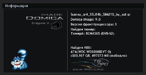

Вышла новавя версия имиджа от DOMICA:
DOMICA 9.0 для dm800se
- обновленная энигма от 15.10.2011
- скин HD-line ProTV с процентовкой длительности передач и отступом ЕПГ (включается из меню ОПЦИИ- см. скриншот)
- новое бутлого от Bigroma
- система управления эмуляторами приведена к традиционному виду
- рестарт эмулятора дополнительно вынесен под кнопку "Help"
- многоязычный перевод в Меню Домика, в т.ч. на некоторые языки стран СНГ и Балтии
- NowNext EPG-patch
- из имиджа удалены все закрытые рендеры и конверторы, исходники имиджа доступны в интернете в свободном доступе

* - для сим 2.01 испольуйте оригинальный имидж с накатом sim2.10-SSL84.nfi (версии сим1 пока нет, в связи с отсутствием драйверов под них)
