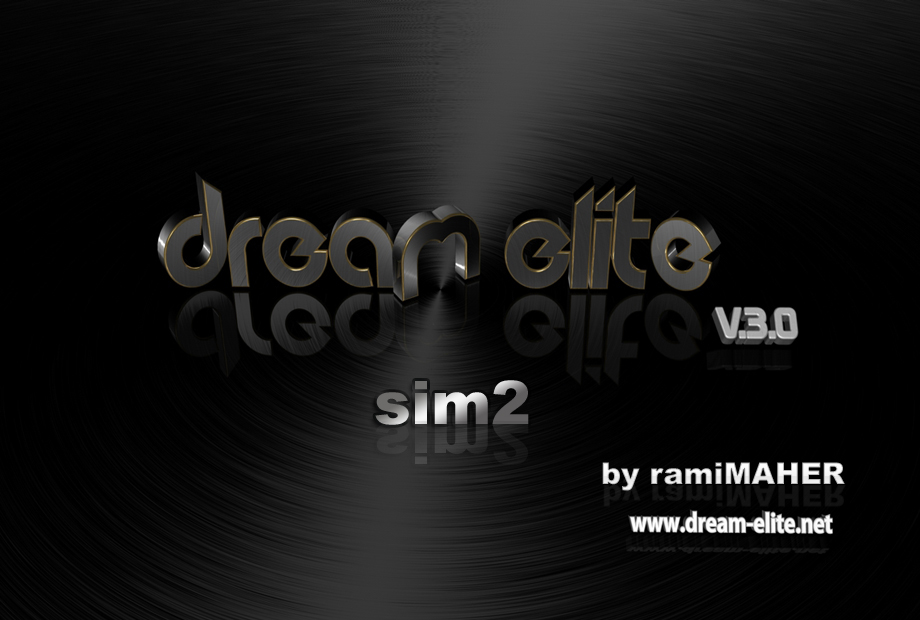

allllex
Dream-Elite-3-0-Sunray sr4-Ver-010-r3-ssl84b-sim210-by sat4fun
For clones Sunray sr4 or DM800se sim2.10 only
installation in internal flash or in multiboot
Drivers latest original Second stage loader 84b
http://hotfile.com/dl/148402554/98e...4-Ver-010-r3-sim2-SSL-84b-by_sat4fun.rar.html

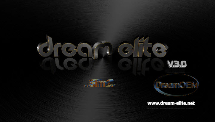

allllex
Обновление:
Dream Elite 3.0-dm800se-010r6-ramiMAHER #ssl84b
Enigma2 patched by ramiMAHER
- updated translations
- some storage manager optimization
- fixed possible epgcache crash
- fixed teletext subtitle crash
- optimized teletext subtitle render quality
- fixed common interface assignment plugin bug
- fixed teletext subtitle selection screen
- fixed skipping backward from live to timeshift
- added expert option "Rotor is exclusively controlled
by this dreambox" to fix slow zapping times between
rotor and non-rotor lnbs (enabled by default)
- fixed tuner resource leak on signal loss
- fixed displaying of multilingual epg descriptions
- improved transponder search speed (skip transponders without usable services)
- fixed possible crash on enigma2 shutdown
- fixed scrollabel for texts longer than a whole page
- updated default favourite list and astra default services
- fixed possible problem with multiple CIs for the same service/provider/caid
enigma2-defaultservices: update astra 19.2 default services
http://www.mediafire.com/?4z96zyz4lhotkjq

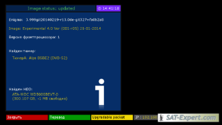

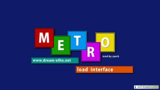

allllex
Dream-Elite-4-0-dm800se-ramiMAHER (ОЕ2-ssl84d)
Как поменять загрузчик на ssl84d написано здесь.
http://www.sat-expert.com/forum/showthread.php?t=25124
Загрузить
http://www.mediafire.com/download/529b4gjfm56q8lg/Dream-Elite-4-0-dm800se-ramiMAHER.nfi
После установки имиджа, он не видит сеть и нет русского языка. Вернее видит, но DNS сервер не меняет, хотя новый сервер в настройках вверху прописывается, но не сохраняется.
В результате невозможно попасть к ним на сервер. Очевидно это сделано из предосторожности, вдруг кто то захочет обновиться. Если обновитесь, убьете бокс.
Нам с их сайта нужен только язык и эмулятор.
1. Надо зайти в бокс по пути
etc/, открыть файл resolv.conf и прописать в нем свой DNS сервер. Перегрузить энигму.
После этого зайти в Меню в Языки и нажать желтую кнопку.
Появится список языков на их сайте. Выбрать свой язык и установить.
Для доступа к эмуляторам скачайте и распакуйте файл deextra.zip из подвески, распакуйте и оба файла положите по пути /etc.
После перезагрузки энигмы нажмите два раза синюю кнопку и выберите позицию Download Extra.
Выберите нужный эмулятор и установите.
В папку /usr/keys положите свои настройки (для mgcamd).
Перегрузите энигму, по синей кнопке зайдите в Dream Elite Manager, выберите установленный эмулятор и нажмите ОК.
Тюнер в имидже однодиапазонный.
Как настроить Тюнер С и Т описано здесь:
http://www.sat-expert.com/forum/showpost.php?p=379515&postcount=2
Сначала все поставил и проверил, потом описал. У меня все работает.
Вай-фай тоже работает (r8712u)
