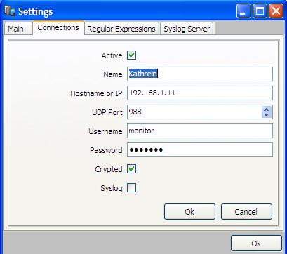

    Чтобы смотреть лог oscam, специально подвешиваю программу просмотра лога OScamMonitor. В эмуляторе она уже настроена на порт 988. Вам надо прописать только ваш адрес бокса, как показано на этом скрине, и все. Все остальное по умолчанию. Логин monitor и пароль monitor.
    [​IMG]
