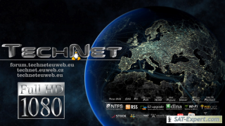

Имидж TechNet (Flash)
TechNet модифицированный имидж
enigma2 на базе OpenATV 5.1
О имидже TechNet:
- Родительский контроль.
- Диспетчер монтирования.
- Полное резервное копирование имиджа в .img.
- Обновление ПО (обновление плагинов).
- Постоянные Часы - отображение часов на экране.
- Автоматическая регулировка громкости.
- Сервер плагинов только для SH4.
- Меню горячих кнопок - редактирование кнопок пульта.
- Настройка VFD дисплея.
- Выбор Графического EPG.
- Таймшифт.
- Настройка OSD позиции - полностью совместимый плагин для установки разрешение изображения.
- Youtube.
- Предварительно установлены скины (XT-Global, PLi-Full-HD-Night).
- Дефолтный скин MetrixHD MOD - TechNet By.Bob.
- Gstreamer – 0.10 поддержка формата видео AVI.
- Быстрое сканирование Чешских и словацких провайдеров.
- LCN сканер.
- HDMI CEC.
- OpenVPN.
- NFS.
- MinDLNA.
- Inadyn.
- Samba.
- AFP.
