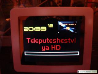

На последнем имидже от AAF Dont Cry c пометкой LCD работает вот такой дисплейчик от Pearl. Для его работы необходимо доработать скин и внести в файл skin.xml соответствующий скрин. После доработки я выложу правленый скин infinity_hd для этого имиджа. Вот для наглядности:
