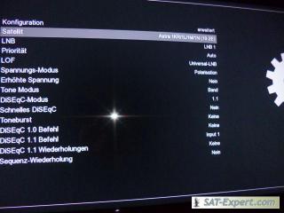

кто может сказать что здесь неправильно выставлено что нет сигнала ресивер 908g
я здесь уже где то писал про это не найду где. вообще не могу на этом имидже настроить спутники на любой дейсик будь то1:10 выходов или на 4 нет сигнала что может быть ресивер как уже писал октагон 908г на PKT имидже идёт без проблем.но не могу запустить мгкамд.
