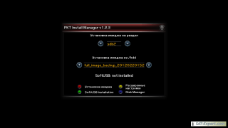

Выбрал sdb2 для установки имиджа так как там находится установленный имидж.
Ты как маленький :) Как же ты собирался устанавливать его если там имидж на этом же разделе? Сам подумай логически. Ради тебя специально делаю backup со скринами. :)
1. Выбираем другой раздел отличный от того на котором установлен имидж!

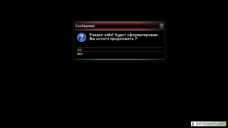

2. Жмем красную кнопку. Нас спросят: желаете сформатировать? Соглашаемся: да :)

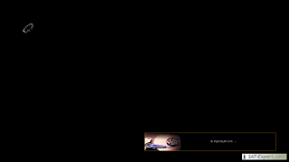

3. Начнется форматирование и процесс установки:

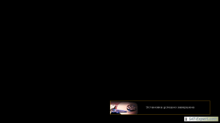

4. Подтверждение успешной установки имиджа !good!

corel, Это все равно что рубить сук на котором сидишь. У тебя там имидж и ты хочешь его форматировать вот система и ругается. Ты глянь в инсталл менеджере там есть другие кнопки. Не пробовал там побегать? Там можно жесткий диск твой на разделы разбить и вот туда на новый раздел установить твой бэкап. Или вторую флешку воткни и туда устанавливай. :)
