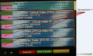

Что нужно изменить чтобы появлялись лого (фото), а не это......ps Спасибо !
mikolast
никак.на младшей линейке не исправили воспроизведение некоторых файлов по сети,в том числе и jpeg.
koxx, это что и где? Подробней можно?
koxx
В любом интернет видео сервисе вместо лого ---> хрень
lehsman, это тоже самое что и тут :)
