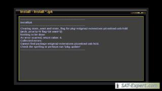

Что у меня не заладилось с установкой из папки /TMP/ ipk пакетов , если устанавливать tar.gz то всё проходит в штатном режиме .
Skott, ты ставишь пакет для архитектуры mipsel в названии пакета в конце смотри : бла-бла-бла_mipsel.ipk . Нам нужен пакет бла-бла-бла_sh4.ipk . :)

Я tar.gz нашёл . буду про бывать .
Который я выложил? Он работает . Я же его собирал для нас.
