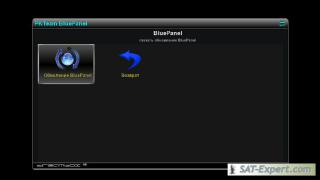

Нашлась одна описка вместо"Обновление BluePanel"
Молодец! !good! Там 2 очепятки :) Если вторую найдешь получишь приз :rofl: я сейчас занят скином голова дымит. На тестовом имидже работает скин нормально а собрал пакет установил и на дисплее фигня вместо номера канала. Ищу грабли... Вот исправленный файлик перевода.
