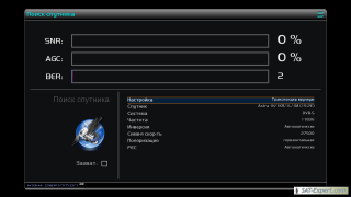

Проблема.. при входе в "Поиск спутника" - зелёнка..!bad!
File "/usr/lib/enigma2/python/Plugins/SystemPlugins/Satfinder/plugin.py", line 50, in __init__
AttributeError: 'Satfinder' object has no attribute 'frontend'
Если верить логу - права не заданы. Но, это вовсе не значит что это действительно так. Попробуйте выставить права, но скорее всего не поможет.
Эта проблема периодически возникает на польских имиджах. Чаще бывает на Kathrein. Недавно бился с подобным казусом. Проблема была с ручным поиском. Там торчал плагин Мануал Скан. Сравнил с Октагоновским имиджем - там его нет. Удалил - всё пришло в норму. Зачем он там был и как туда попал - честно не знаю. Видимо виной мои эксперименты. А крэшлог тоже выдавал ошибку с атрибутами... Может и у вас он там присутствует? /usr/lib/enigma2/python/Plugins/SystemPlugins/

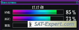

А у меня после удаления Мануал Скан исчезла и шкала уровня сигнала
Теперь этой шкалы нет, но зато из сканированием никаких проблем.
