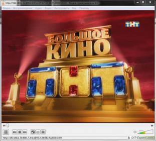

Интересное наблюдение: потоковое видео только текущего канала...
У HDFreaks без проблем любой канал...
