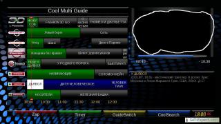

На E2 PKT v3c в мини экране (см.фото) изображение уменшалось до размеров экранчика а на Nebula просто кусок изображения, который захватывает в том углу большого экрана.

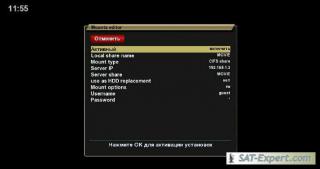

Вот мои скрины.Что не так ?Папка на компе MOVIE и 192.168.1.3 это комп.

arion75, вроде все так.
