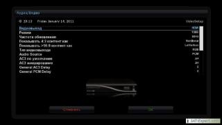

Да действительно, не тот IP в DNS вписал. Заменил IP на доменное имя сервера-работает, но HD не показывает. Ресивер подключен через HDMI. AC3 микширование ничего не дает.

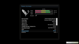

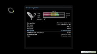

Ну раз картинки выкладывать умеешь, то зайди в поиск спутника и покажи что будет на частоте 12072
Nikolayevih
Ну маловато для ХД.
У меня на 60 см вот такие уровни.
А DVBS-2 и модуляцию 8PSK, кто будет включать? И FEC никогда не ставь автомат.

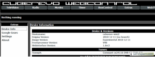

А у тебя часом тюнер не Шарп?
Jilll
Ну до энигмы то HD каналы показывали?? А как узнать какой тюнер? ))
Jilll
Я так смотрел, думал там название фирмы напишут... :ST STV0903
Jilll
Очень жаль. Чтож, придется пока забыть про энигму. Может позже перепаяю конденсаторы, как советуют в той теме. Спасибо Вам!!
