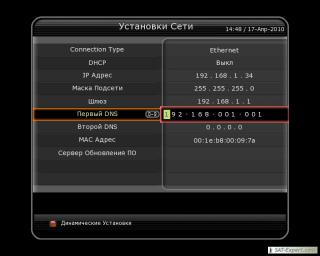

1)Вы получили ресивер, распаковали, подсоединили кабелями к телевизору, интернету, тарелке и питанию. Включаем его!

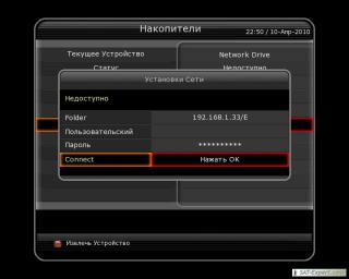

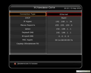

2)Теперь идём к компьютеру, с тем чтоб настроить соеденение между компом и ресивером. Для этого, открываем на рабочем столе значок "арбайтсплатц"(мой компьютер), появляется окошко где
находится инфа по вашим жёстким дискам и лауфверкам. Наводим мышку на чистое поле этого окошка и жмём правую кнопку мыши, выскочила окошко, выбираем "нецверкресурсы хинцуфюген"(добавить сетевой диск) либо
"нецверкорт хинцуфюген"(добавить источник сети) всё зависит от вашей системы. Потом жмём кнопку "вайтер"(далее) до тех пор пока не упрёмся в "интернет или нецверкадрессе" в данную графу вставляем айпи адрес
вашего ресивера.(пример: \\192.168.157.320\root) надо заменить только цифры на ваши.Продорлжайте установку до конца. После установки, у вас на рабочем столе в "арбайтсплатц" появится
"нецверкпад"(сетевой диск) где и будет видно ваше только что настроенное соединение.Попробуйте соеденится!

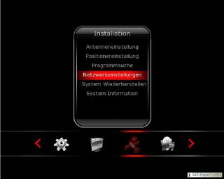

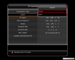

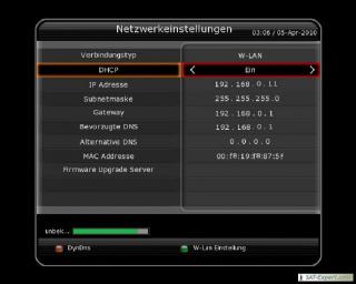

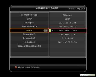

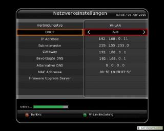

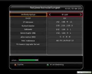

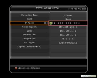

3) Для того чтоб узнать какой айпи порт у вашего ресивера, включаем ресивер, жмём кнопочку "меню",выбираем подменю "инсталяцион"(установка), в нём выбираем "нецверкаинштеллюнген"(настройки сети), в графе "DHCP"
должно стоять "ein"(вкл) в графе " айпи адрессе"(IP адрес) стоит айпи вашего ресивера.

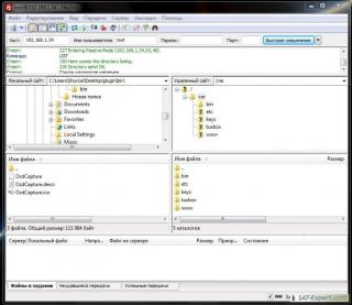

4) Теперь идём в интернет и скачиваем "FileZilla". Программа бесплатная! Распаковываем и устанавливаем на компе. Запускаем.В графе "сервер" задаём айпи ресивера, в графе "бенутцернаме"(логин) пишем root
графу "пасворд"(наш ресивер не нуждается в пасворде) и "порт" оставляем пустыми. Жмём "фербинден"(соединение) в правой части программы появляется инфа с нашего ресивера.Можно теперь закрыть прогу.

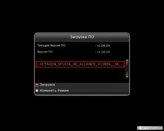

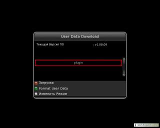

5)Теперь можно приступать к установке софта.Есть два пути!

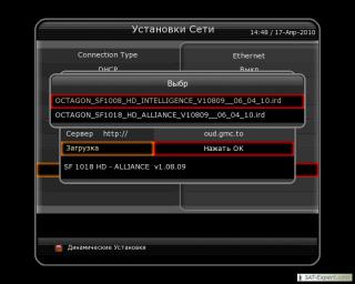

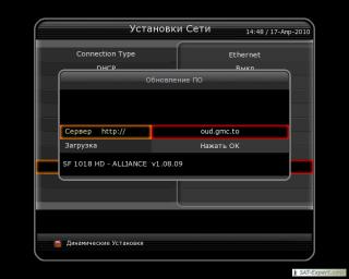

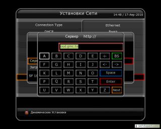

Первый: Включаем ресивер,жмём кнопочку "меню",выбираем подменю "инсталяцион(усановка)", в нём выбираем "нецверкаинштеллюнген"(настройки сети) там спускаемся в низ до
"фирмваре апгрейд сервер"(сервер обновления ПО) жмём "ок" спускаемся на строчку "сервер хттп" и жмём "ок" в появившемся окне надо набрать oud.gmc.to для того чтоб выбрать маленькие буквы пользуем кнопку "Next"
как набрали адрес жмём "ок" ресивер соединяется с сервером и сгружает софт. выбираем софт и устанавливаем.

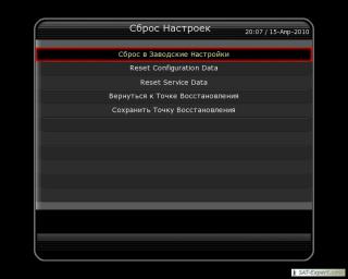

Желательно после установки софта произвести сброс на заводские настройки!

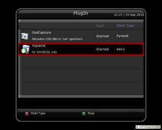

6) Установка мгкамд(Mgcamd)
скачиваем Newcs-Mgcamd_Octagon_SF1018_HD_Alliance_250809.rar( прилеплен внизу темы)Распаковываем.
Идём к ресиверу.Потом на ресивере идём в "меню" "sonstiges" "cas" и отключаем "Internal Card Read" по умолчанию стоит "on" Для этого зайдя "меню" > "sonstiges" > "cas" > набираем 1018 > самая нижняя строчка "Internal Card Read"
ставим "off" выходим и перегружаем ресивер. После рестарта идём туда же и проверяем, отключился ли он. Если нет, идём "меню" "конфигурация" "a/v выходы" самая нижняя строчка "стэндбай повер" включаем. Повторяем предыдущую операцию заново.

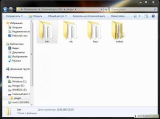

Теперь запускаем созданное нами соединение в "арбайтсплатц". открываем папку "var" и удаляем всё что там видим. Потом открываем распакованный архив Newcs-Mgcamd_Octagon_SF1018_HD_Alliance_250809.rar и видим 4е папки,
перетаскиваем каждую папку мышью в папку "var" из которой только что всё удалили. Отсоединяемся от ресивера.

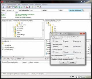

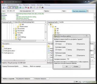

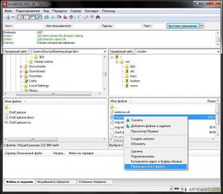

7) Запускаем "FileZilla" соеденяемся с ресивером.Нам надо поменять приоритеты,для файлов /var/etc/start.sh, /var/bin/mgcamd, /var/keys/mg_cfg должно быть 755. Для этого, выбираем один из перечисленных файлов и
кликаем на него правой кнопкой мыши. В появившемся окне выбираем "Dateiberechtigungen" в открывшемся окне набираем 755 и жмём "ок" и так с каждым из трёх файлов. Закрываем "FileZilla".
8) Перегружаем ресивер. После старта, жмём кнопку "меню" и затем "красную кнопку" появляется надпись "старт" Готово!

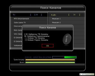

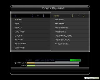

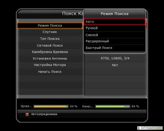

9) Теперь можно сканировать спутники и проверять как работает мгкамд.

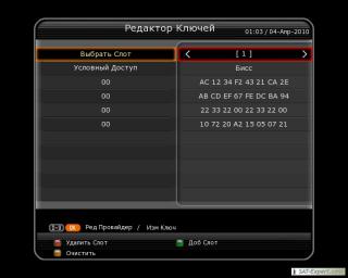

FAC по BISS

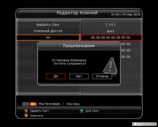

Вот FAQ для тех кому надо ввести ключи Бисс для тех каналов которых нет в SoftCam!good!

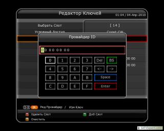

Если вам необходимо ввести новый ключ на какой нибудь канал самому не скачивая готовый файл softcam из инета,то для этого существуют определенные правила.
В меню Октагона можно снять необходимую информацию(SID и др).
Находясь на канале,нажимаем два раза инфо,а также при нажатии кнопки ОК.
Как это сделать:
Теория редактирования ключей ниже.

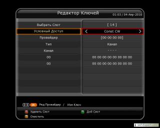

Редактирование ключей происходит через softcam
Напомню,в Октагоне softcam находится по адресу \root\var\keys
Ключи Бисс в файле SoftCam.key для ЭМУ MgCamd имеют следующий вид:
F ИДЕНТ 00 XXXXXXXXXXXXXXXX
F ИДЕНТ 01 XXXXXXXXXXXXXXXX
Разберем его по частям:
1.F - это константа, указывающая ЭМУ, что ключ относится к кодировке с постоянным CONTROL WORD (CW) - одной из которых и есть BISS
2.ИДЕНТ - это значение, состоящее из связки SID+ECM PID, где:
-SID - Service Identifier - Идентификатор канала. Точное определение тут: http://www.satcodx.com/explanation/sid.shtml
-ECM PID - Entitlement control message - Сообщение управления доступом: информация системы условного доступа, содержащая определенные кодовые слова или другие параметры шифрования
Также с версии mgcamd 1.14b3 допускается отпределение идентов БИСС как связку SID + VideoPID
3. 00 - номер строки ключа.
4. XXXXXXXXXXXXXXXX - собственно ключ БИСС, который состоит из 8-ми пар чисел (байт) т.е. 16 символов, причем 4-я и 8-я пара - это контрольная сумма.
:) ПРАКТИКА
Итак, хотим смотреть канал, закрытый в Бисс.
Для начала нам нужно найти ключ для его открытия.
Так, предположим ключ мы нашли. Теперь нужно правильно указать ИДЕНТ (без этого ключ - это просто набор символов).
Из теории знаем, что это SID+ECM или SID+VPID.
ECM обычно публикуют вместе с ключем, но если его нет - то отчаиваться нечего - практически все провайдеры бисс используют ECM= 1FFF
SID можно узнать из таблицы частот на http://satcodx.com - он находится в 7-м столбце 2-я цифра сверху возле каждого(в основном кодированного) канала.
VPID можно узнать там же (6-й столбец 3-я строка).
ВНИМАНИЕ! SID и VPID, которые находится в таблицах satcodx указан в 10-ти ричной системе, а нам нужна 16-ти ричная!!!
Перевести 10-ти ричную в 16-ричную систему число очень просто, для этого:
- запускаем обычный Windows калькулятор;
- выбираем в меню "Вид/Инженерный"
- вводим SID или VPID, взятый с satcodx
- ставим отметку возле HEX
Вот и наш SID (VPID), который будем применять при добавлении ключа.
Такое можно проделать и на встроенном калькуляторе Октагона.
Нужно также заметить, что SID в MgCamd состоит из символов от 1 до 4-х, поэтому, если у нас получилось число меньше 4-х знаков можно добавить перед ним нули.
Ключ Бисс в MgCamd состоит, как вы уже заметили, из двух строк, имеющих соответственно номера 00 и 01
Сам ключ записываем без пробелов (т.к. некоторые апплоуды публикуют ключи с пробелами между парами).
Теперь задание:
Имеем: ключ для канала и ecm pid, равный 1FFF
Задача: определить идент для NTS с LMI (75е) и добавить ключ в софткам.
На satcodx находим SID для этого канала - он равен 101
Переведем в HEX - получим 65
ЭТО НАШ ИСКОМЫЙ SID (для верности добавим нули и получим 0065)
Зная ECM PID, объединяем эти два значения и получаем
ИДЕНТ = 00651FFF
Если у нас в файле ключей уже есть ключ с идентом 0651FFF - то другой ключ с таким же идентом добавить уже НЕЛЬЗЯ (эму его просто не увидит), поэтому идент определяем по связке SID+VPID (если mgcamd версии выше 1,14b3):
На satcodx находим VPID для этого канала - он равен 105
Переведем в HEX - получим 69
ЭТО НАШ ИСКОМЫЙ VPID (добавим нули и получим 0069)
Зная SID, объединяем эти два значения и получаем
ИДЕНТ = 00650069

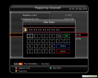

Теперь непоспредственно добаввляем ключ:
Открывем в WordPad (лучше в UltraEdit) SoftCam.key и в разделе biss добавляем две строчки:
F 00651FFF 00 XXXXXXXXXXXXXXXX
F 00651FFF 01 XXXXXXXXXXXXXXXX
Если использовали SID+VPID:
F 00650069 00 XXXXXXXXXXXXXXXX
F 00650069 01 XXXXXXXXXXXXXXXX
Сохраняемся, перезапускаем ЭМУ и (если все правильно сделали и ключ не кривой) смотрим канал!!good!
А вот если кратко :
Важно!
Название файла для MgCamd лучше писать так и не иначе:
SoftCam.Key
1. F
2. SID
3. 1FFF
(или VideoPid)
4. № ключа(ключей должна быть пара, на видео и аудио :00 и 01)
5. Ключ.
1 и 2 берем с Октагона по клику на ОК и двойное Info(в HEX,где надо - через калькулятор).
Пользуемся обычным Виндовским калькулятором,только в меню "вид" переводим его в инженерный режим.Ну или встроенным калькулятором Октагона.
Например VideoPid канала 301.
Вставляем его в калькулятор,кликаем на Hex и получаем 12D,тоесть 0x12D.
SID берем с Октагона в неизменном виде(например 0x12С).
Итого получаем
F 012C012D 00 КЛЮЧ(видео)
F 012C012D 01 КЛЮЧ(аудио)
Это и вводим в софткам

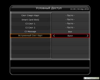

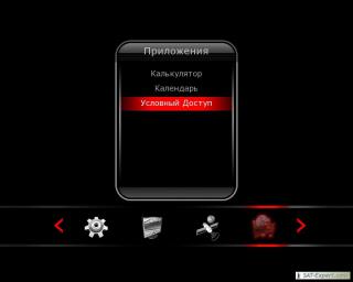

1) В современных прошивках пункт меню SmartCard вкл/выкл скрыт ! Нужно пойти в Меню -> Sonstiges - > Cas -> потом нажать кнопку OK и ввести число 1008 , только тогда появится этот скрытый пункт меню, где можно выключить smartcard.
Это же по-русски : Меню-> приложения -> условный доступ -> встроенный слот карт.

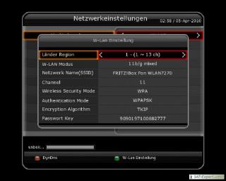

2) При соединении на FileZille в графу «сервер» нужно вести IP вашего ресивера , (4 группы по 3 цифры, его можно найти в Меню ресивера -> Настройки сети) , а в графу «пользователь» - слово root.
Но если Filezilla сразу не соединяет - нужно перезапустить ресивер.

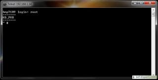

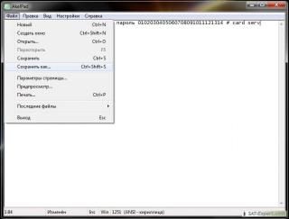

3) Программа putty, которую почему-то используют немцы , для смены приоритетов вдобавок к FileZilla действитльно не обязательна. Менять приоритеты, как описано у Жоры.
4) если вы хотите использовать ключи для эмулятора , а не только шаринг , то , как и пишут немцы в папку /var/keys ресивера нужно скинуть содержимое обоих папок архива Minicats_Octagon10x8_HD_Keys.zip . Добыть его можно на www.octagonfunclub.net ->
Akteulle Keyfiles - > 1018 Keyfiles by Minicat.
Конфликтуют ли некоторые актуальные ключи с шарой , как пишет Evdok ? А хрен его знает , у меня вроде пока нет.
Кстати люди, интересно, последние ключи с вашего форума , отличаются от тех , что там в Minicat , если кто в курсе ? К примеру, Biss с Hotbird, у меня не работает , только Dorcel в нём работает и всё.
5) включение "шары" или эмулятора- Меню + красная кнопочка. Выключение – Меню + синяя кнопочка. Если не работает ,- повторить выключение и включение.
6) Спасибо огромное Evdokу, хранителю этого форума, за труд «mgcamd для новичков» http://forum.sat-expert.com/faq-manuals-docs/15980-mgcamd-dlia-novichkov.html
Он очень полезный для дальнейшего углубления или разрешения багов , но вот только его объём может напугать новичков, как напугал меня, желающего быстро всё настроить к передаче, которая начиналась через час..

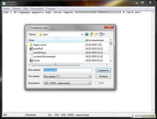

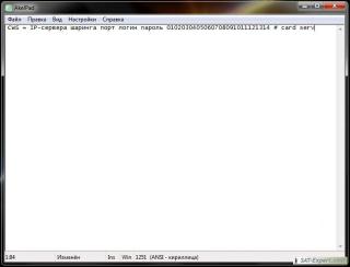

На самом деле достаточно отредактировать только файл newcamd.list и если вам повезёт , то всё сразу заработает !
Цитирую Evdok
# первые две строки - стандартная настройка, трогать не нужно
CWS_KEEPALIVE = 300
CWS_INCOMING_PORT = 12000
# каждая последующая строка описывает ваш коннект на тот или иной пакет шаринга.
# если у вас несколько разных пакетов, на каждый пакет идет своя строчка конфигурации.
# даже если сервер один и тот же, на каждый пакет - свой отдельный порт, поэтому нужно
# прописать все отдельно. вся информация из биллинга. Формат строки следующий:
# CWS = адрес-сервера порт-сервера логин-биллинга пароль-биллинга строка-из-14-цифр-из-биллинга
# для примера, вы купили два пакета: НТВ и Platforma, значит у вас будет 2 строки
# (вcе параметры ниже ненастоящие, вам нужно взять вашу личную инфу из биллинга):
CWS = server1.com 1234 username password 01 02 03 04 05 06 07 08 09 10 11 12 13 14 # это НТВ
Адрес сервера шары можно буквами, можно 4 группами по 3 цифры
1234 – вместо этого номер порта
Usernamt и password – ваше имя и пароль на сервере шаринга.

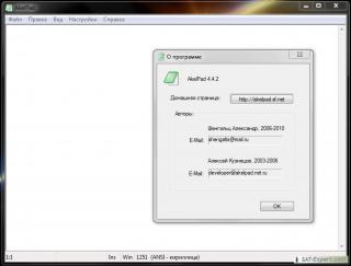

Редактировать , как и сказал Evdok можно редактором AkelPad , я скачал его. Но думаю и другие текстовики покатят. Можно редактировать и у себя на компе в отдельной папке , а потом загонять на ресивер в var/keys

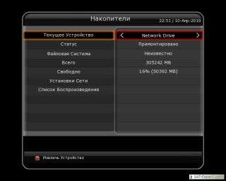

7) У меня Octagon 1008 c винчестером на USB. Прошивки – последние. Беру свои слова назад , всё работает довольно стабильно. Но всё таки вот описание замеченных "багов" и некоторые временные решения :
7a) при смене винчестера , желательно стереть с помощью компа файлы timeshift со старого винта. Иначе ресивер старый винт больше не читает и вообще замирает пока ты его не вытащишь из USB ! Этот глюк стабильно себя показывает , мне непонятна его причина , надо бы Октагону его подправить ! Может кто ещё сталкивался с подобным эффектом ?
7b) запись двух HD каналов одновременно через USB2.0 - Октагон однозначно не тянет , повиснет вскоре и ничего не прочтётся.
7c) файлы с каналами с ресивера (settings) на компе не очень то читаются, у меня почему-то только один спутник открываетcя , но здесь я особо много не пробовал, т.к. не стремился ещё их редактировать на компе.
Убирал их туда временно через флешку , когда сбрасывал ресивер на заводские установки.

Все когда нибудь начинали с нуля.
Твоя правда, поэтому поехали:
1.Создать точку восстановления: меню>>сброс настроек>>создать точку восстановления.
2.Скачать прошивку с эмулятором: OCTAGON_SF1018_HD_ALLIANCE_V10786
3.Записать на флешку и установить с неё, после установки сбросить настройки на заводские,
сделать все необходимые настройки, отсканировать спутники.
4.зайти в меню>> условный доступ>>набрать на пульте 1018
и в появившемся пункте меню отключить встроенный слот карт:
5.перезагрузить ресивер и снова зайти в меню набрать на пульте 8282
6.в этом окне можно вводить статику
7.после ввода сохранить и выйти
8.Для запуска и остановки эмулятора : меню>>красная кнопка- "старт" ; синяя кнопка- "стоп".
Но лучше установить эмуляторnewcamd, тогда возможностей будет намного бльше.
Тема где можно найти полную информацию здесь: mgcamd.
Немного дополнительной информации здесь.
Успехов :)

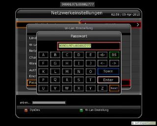

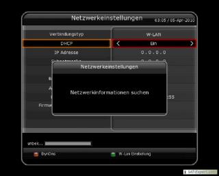

USB W-LAN
OCTAGON SF1008 & SF1018 HD Modelle
USB W-LAN Sticks :
D-Link DWL-G122 Rev B1 USB Device 2001:3c00
D-Link DWL-G122 Rev C1 USB Device 07d1:3c03
D-Link DWL-G110
D-Link DWL-140
MSI US54EX
Hama Wireless LAN USB 2.0 Stick 54 Mbps
BUFFALO WLI-U2-SG54HP
Wireless LAN USB 2.0 Adapter 54 MBit 802.11g LogiLink
AirBand AWU-54G
Gigabyte GN-WB32L
Sitecom WL-113
AnyGate WKI-XM200UA
IPTIME N100UM
Unicorn TW-300N
Conceptronic C54RUv2 USB Device 14b2:3c22
Axler LGI-UW150N
Linksys WUSB54GC USB Device 13b1:0020
с V10882:
- EDUP EP-MS150N, EP-MS150NW
- Airlink AWLL6075
- TRENDnet TEW-648UB, TEW-649UB, TEW-624UB rev C1
- Corega CG-WLUSB2GTST
- D-Link DWA-131 rev A1, rev C2, rev E1
- D-link dwa-140 B1,B2
- Belkin Components F5D8053
- Linksys wusb100n v1, v2
- Linksys wusb600n v1, v2

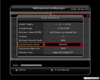

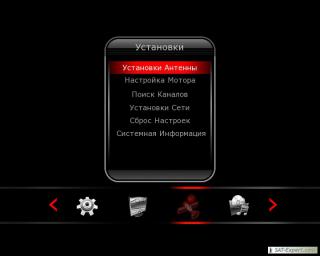

Меню>> установка>> настройки сети>> выбрать между
Ethernet и беспроводной доступ в Интернет.
Выбрать W-LAN.
Источник: octagon.gmc.to
  • Octagon_Anleitung_W-LAN_einrichten_copy.pdf

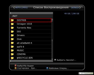

Монтируем сетевой диск:
Меню>> накопители>>
Network Drive>> установка сети>>
Ввести IP- адрес (сетевой адрес), пароль*, нажать Connect>>
Диск примонтирован>> список воспроизведения>> ок>>
Содержимое сетевого диска>>
* В Windows 7, необходимо создать домашнюю сеть и получить пароль.
** В Windows XP пароль не нужен.

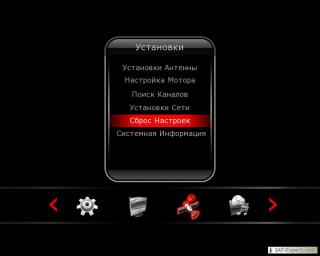

1. Начальная настройка ресивера происходит согласно:
Инструкция пользователя Octagon 1018

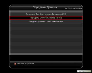

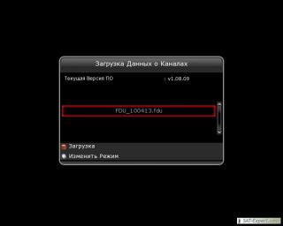

2. Затем необходимо настроить и сохранить список каналов на USB носитель:
меню>> передача данных>> передать список каналов на USB
3. Скачиваем последнюю версию программного обеспечения:
- для SF 1018
- для SF 1008
4. Извлекаем содержимое архива (только файл с расширением .ird )
при помощи программы
WinRar на USB накопитель.
5. Вставляем USB накопитель в ресивер.
6. Устанавливаем п/о: (красная кнопка>> загрузить)
7. После перезагрузки ресивера необходимо ОБЯЗАТЕЛЬНО
сделать сброс настроек на заводские: меню>> сброс настроек>>
8. Теперь необходимо заново сделать все настройки
согласно пункту 1. Инструкция пользователя Octagon
и дополнительно:

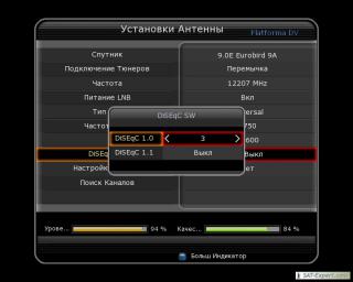

-меню>> установка антенны>> выставить все спутники на diseqc,
убрав лишнее с неиспользуемых спутников "Астра"
( установлены по умолчанию разработчиком п/о )
-меню>> установка сети>> DHCP- выкл.
-ввести IP-ресивера, маску подсети, шлюз и первый DNS
( выключеный DHCP- статический IP- ресивера, что намного надёжнее )

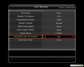

10.Теперь выставить параметр:
- меню>> AV выход>> быстрый старт из standby-вкл.

13. Создать папку plugin и перенести на неё четыре папки эмулятора:
14. Перенести папку plugin на USB накопитель, вставить его в ресивер и
установить точно также как п/о, в появившемся окне нажать
-красная кнопка>> загрузка:
Важно: если там была прошивка, то нужно выбрать кнопкой вправо-влево
иначе первой появится табличка с предложением обновить п/о
15. После того, как плагин загрузится в ресивер и
произойдёт перезагрузка ресивера, заходим в:
-меню>> plugin>> выбираем mgcamd>>
-зелёная кнопка- старт,
-красная кнопка- автостарт

После того, как установлен эмулятор Mgcamd 1.35,
следует проверить приоритеты основных файлов.
Для этого, при помощи программы FileZilla
создаём Ftp- соединение:
- вводим: IP-ресивера
- имя пользователя: root
- нажимаем: быстрое соединение
Находим нужный нам файл, правый клик по нему и в
контекстном меню выбираем права доступа к файлу
Важно: права должны быть 755
- var / bin / mgcamd
- var / etc / start.sh
- var / keys / mg_cfg

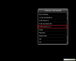

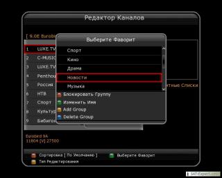

Установки антенны, поиск каналов,
создание списка фаворитов.

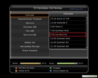

1. Меню>> установки антенны:
2. Выбрать спутник:
3. Выбрать установку Diseqc:
4. Нажав на поиск каналов, выбрать режим поиска:
5. Начать поиск:
6. По окончании поиска>> ОК

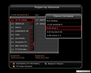

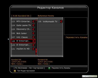

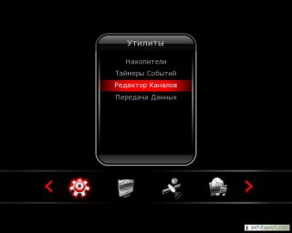

7. Меню>> редактор каналов:
8. Тип редактирования>> фаворитные списки:

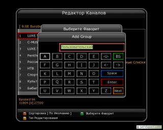

9. Жёлтая кнопка>> Add group:
10. Создав новую группу, или выбрав группу из списка переходим к
созданию списка каналов в данной группе с этого спутника.
Для добавления каналов с других спутников, выбрать в списке спутник:
shuricel

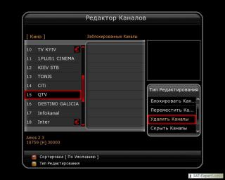

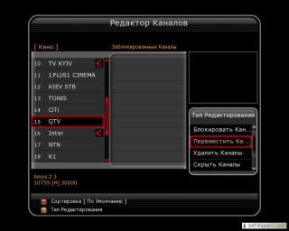

Перемещение каналов в списке.
1. Меню>> редактор каналов>>
- тип редактирования>> переместить каналы:
2. Выбрав необходимые для перемещения каналы,
переместить их, нажав зелёную кнопку:

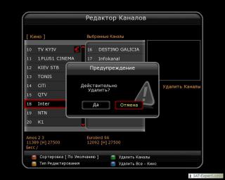

Удаление каналов из списка фаворита.
-тип редактирования>> удалить каналы:
2. Выбрав необходимые для удаления каналы,
зелёная кнопка>> удалить каналы:
3. Кнопка FAV- Список спутников и фаворитных групп:
shuricel

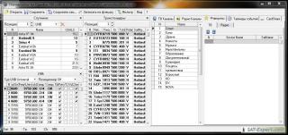

... скоро:
Редактор каналов
Channel Editor for OpenBox 7X0
Сайт автора программы: SP-Software

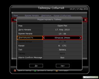

shuricel

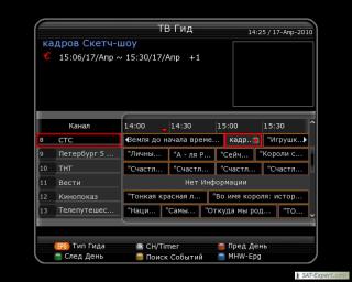

Запись

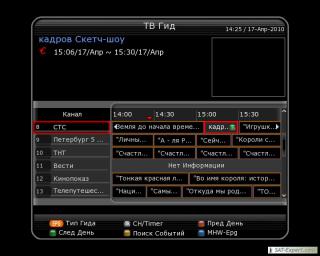

1. Запись по EPG:
- EPG>> OK
-один раз просмотр:
- два раза- запись:
2. Exit- выход.

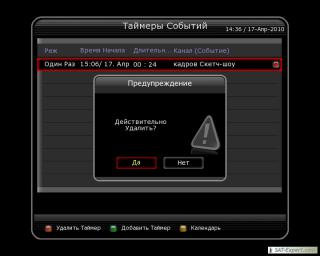

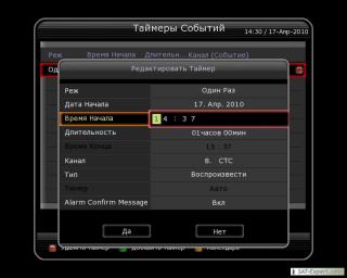

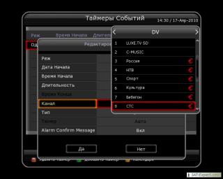

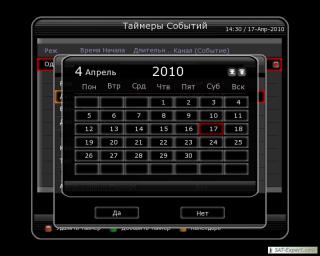

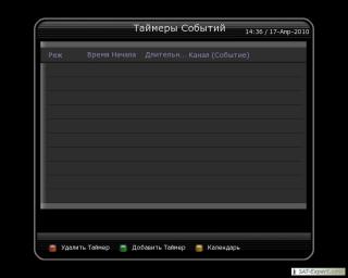

3. Редактирование или установка таймера событий:
- меню>> таймеры событий>>
- редактировать>> OK
- редактировать режим, дату, время, длительность, канал, тип.
4. Запись по таймеру событий:
- создать таймер:
- зелёная кнопка>> ОК
-редактировать дату:
-редактировать время:

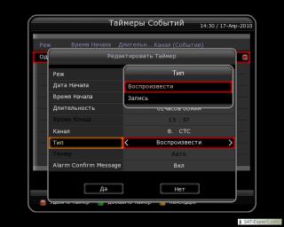

- длительность;
- канал:
- тип: воспроизведение или запись:
- подтверждение редактирования таймера>> ОК:
5. При необходимости удалить таймер:
красная кнопка>> да >> OK:

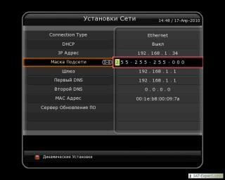

Установка сети
1. Установка сети.
- меню>> установки сети:
- DHCP>> вкл. или выкл.
( при выключеном DHCP IP- адрес статический )
- IP- адрес ресивера:
- маска подсети:
- шлюз ( задаётся согласно IP- адресу модема или роутера ):
- первый DNS ( аналогично шлюзу ):
2. Сервер обновления ПО:
- сервер ( на данный момент: oud.gmc.to ):
- при необходимости задать другой:
- загрузка ПО>> нажать ОК
- выбрать из списка нужную версию:

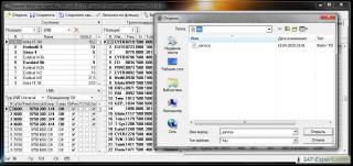

Newcamd.list
1. Установить на компьютер и запустить программу AkelPad:
2. Внести данные, полученые от провайдера шаринга:
- IP- адрес;
- порт;
- логин;
- пароль;
- ключ;
Все эти данные должен разделять пробел:
3. Сохранить созданный лист.
- сохранить как:
- правильно вписать имя файла и его расширение после точки:
Аналогично создаются:
- ignore.list
- priority.list
- replase.list

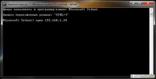

Настройка Telnet для работы с ресивером в Windows 7.
Настройка Telnet
в Windows 7.
По умолчанию в Windows 7 клиент Тelnet не установлен.
Итак, позаботимся о возвращении
Тelnet на место.
Для этого выполним следующие действия:
1. Нажмите "Пуск", затем выберите "Панель управления".
2. Нажмите "Программы и компоненты".
3. Нажмите "Включение или отключение компонентов Windows".
4. Отметьте чекбокс напротив Клиент Telnet.
5. Нажмите "OK".
6. Начнется процесс установки:
7. Запуск:
- меню "Пуск", "Выполнить":
cmd
telnet

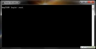

8. Ввести: ( заменить IP- адрес вашего ресивера)
open 192.168.1.34
root
9. Нажать "Enter":
10. Теперь можно работать с ресивером.
