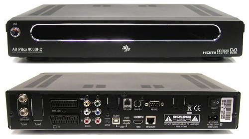

Спутниковый HDTV ресивер AB IPBox 9000 HD PVR имеет следующие основные характеристики — Linux, DVB-S2/DVB-S/DVB-C/DVB-T (Plug & Play), S-ATA HDD, 2xCI, 2xCA, HDMI, 1080i, 720p, 576p, USB, LAN Ethernet, Modem, YPbPr, 2xSCART, S-Video, CVBS, S/PDIF, пульт — STB/TV, PIP, PAP, EPG, MP3, DivX, DiSEqC 1.0, 1.1, 1.2, USALS.
Так как в ресивер можно установить второй тюнер, он может одновременно записывать две программы (в том числе одну в HD-качестве) и просматривать запись с жесткого диска. Также поддерживается функция «картинка в картинке», но при этом можно принимать только один MPEG-4 HD-канал, второй должен быть стандартного разрешения. В ресивере есть один HDMI выход версии 1.2A с защитой по технологии HDCP. Максимальное качество, которое можно получить, соответствует 1080i при 50 (60) Гц. Звук можно подключать как через HDMI, так и через оптический цифровой выход S/PDIF. Имеется встроенный AC3 декодер.
САМ-модули работают с ресивером без проблем, в том числе и двойные (Easy TV). Проверена работа с картами Cryptoworks в модулях САМ. Ресивер поддерживает протоколы DiSEqC 1.2 и USALS для управления антеннами. Каждый из тюнеров настраивается независимо, но имеется возможность копирования настроек одного тюнера на другой. В ресивере встроена возможность просматривать фотографии в формате JPEG, а также воспроизводить MP3-файлы. Просмотр DivX пока программно не поддерживается.
text-align: left"> процессор 266 МГц
— ОЗУ 160 Мб DDR SDRAM
— флеш-память 16 Мб
— 2 картридера (X-Crypt и FireCrypt)
— 2 CI-слота для модулей
— тюнер с поддержкой DVB-S2
— 1x PCMCIA слот для второго тюнера
— HDMI с HDCP
— S/PDIF
— поддержка MPEG-2, MPEG-4, DIV-X, WMA
— поддерживаемые разрешения 576р, 720р, 1080i
— запись HD-материала на жесткий диск
— LAN-порт 10/100 Мбит
— USB 1.1 host
— RS-232 порт
