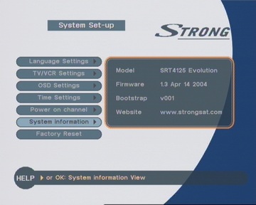

1. Strong 4125. Для начала обратите внимание на серийный номер и версию прошивки приемника. Серийный номер вида S/N 63040******* нанесен на приемник снизу. Чтоб узнать версию прошивки (софта) войдите в Menu => Installation => (введите код, по умолчанию 1234) => System Set-Up => System Information => жмите вправо и увидите следующее меню :
где FIRMWARE 1.Х – это версия вашей прошивки.

5.Чтоб воспользоваться новыми возможностями приемника войдите в Menu => Installation => (введите код, по умолчанию 1234) => System Set-Up => System Information => жмите вправо и увидите следующее меню :

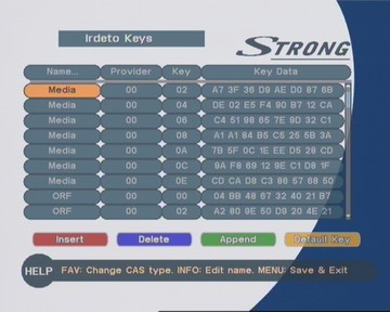

Из этого окна, набрав последовательно 9994, перейдете в "Меню ключей":
После того как будут введены верные ключи, появится возможность смотреть некоторые каналы.

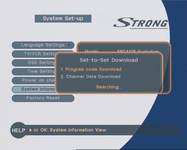

  2. Ни в коем случае не заливайте прошивки, найденные на подозрительных сайтах. Могут возникнуть определенные проблемы после его использования, к примеру тюнер не будет включаться (признак – непереключающийся светодиод, остающийся вечно красным). Хотя и это лечится. В этом случае придется соединять два тюнера Strong и восстанавливать заводскую прошивку из «нового» тюнера в неудачно перепрошитый, используя "меню перегонки" прошивки на "новом" приемнике (Menu => Installation => (введите код, по умолчанию 1234) => System Set-Up => System Information => вправо => наберите 9999). Вы увидите следующее:
    переведите второй ("проблемный") тюнер в режим StandBy (ждущий). Теперь выбрав в указанном окне 1-ый пункт - Program Code Download, вы перегоните прошивку из текущего тюнера в другой. Так можно перегнать как официальную прошивку, так и прошивку с эмулятором кодировок. Второй пункт Channel Data Download в этом окне - позволит перегнать все настройки каналов в другой тюнер.
