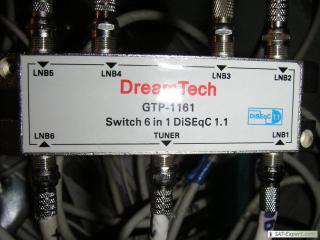

Nikolayevih
Вот такой дайсик 1.1 8х1 у меня не заработал.
А точно такого же производителя, но 6 портовый прекрасно работает.

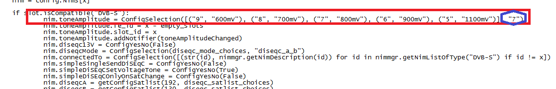

Вот нашел как на Дримах борятся с tone failed, у меня не получилось. Кто еще проверит??
1. находим файл /usr/lib/enigma2/python/Components/NimManager.py
2. открываем и находим строку и пробуем менять выделенный параметр
3. Не забываем перегружать рес
lionkil
