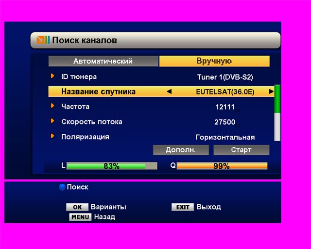

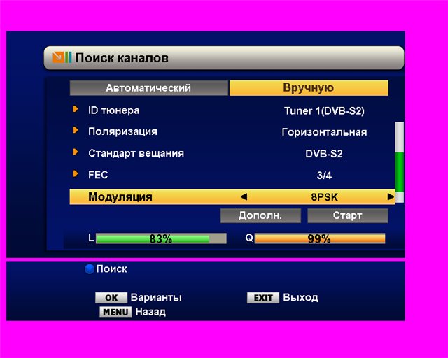

Так там DVBS2 , нужно правильно указать параметры , как FEC так и частоту , отличие хоть на еденицу и все сигнал не залочится. Даже если параметры правильные ,сигнал лочится не сразу , нужно подождать секунд 10.
У меня так.
johnjs
market223, да, все правильно. я поначалу когда настраивал +++HD тоже думал, чего это сигнала нет. а потом оказалось чуть подождать нужно. и естественно правильно указать транспондер, fec, скорость и модуляцию. я сначала модуляцию неправильно указывал. и ничего не получалось.
