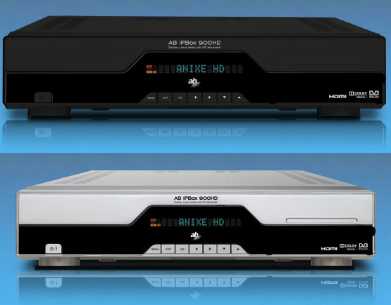

AB IPBox 900HD

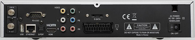

PBox 900 HD PVR – спутниковый HDTV ресивер на базе ОС Linux с возможностью установки одного входного тюнера следующих типов – спутниковый, кабельный или эфирный.
В отличии от IPBox 9000 HD спутниковый ресивер IPBox 900HD PVR, являющейся его облегченной версией, имеет только один входной тюнер, два Common Interface под CAM модули (не имеет картоприемника), есть возможность подключения только внешнего винчестера ( USB либо e-SATA).
HDTV ресивер IPBox 900 HD PVR имеет следующие основные характеристики – Linux, DVB-S2/DVB-S/DVB-C/DVB-T (Plug & Play), 2xCI, HDMI, 1080i, 720p, 576p,RS-232, USB, e-SATA для HDD, LAN Ethernet, YPbPr, 1xSCART, CVBS, S/PDIF, пульт - STB/TV, PIP, PAP, EPG, MP3, DivX, DiSEqC 1.0, 1.1, 1.2, USALS.

- Поддержка DVB-S2/DVB-S/DVB-C/DVB-T (Plug & Play)
- Видео декодер MPEG-2 и MPEG-4
- Поддержка SDTV, HDTV
- Поддержка DivX, MP3
- Выход SCART, RCA, YPbPr, HDMI v1.2A
- 2 слота под CAM модули
- Формат разрешения 1080i, 720p, 576p
- Подключение внешнего HDD – e-SATA, USB 2.0
- Высокоскоростной Ethernet (LAN)
- DiSEqC 1.0, 1.1, 1.2, USALS (1.3)
