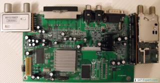

Фото материнки можеш прицепить?Чтото подобное приносили в ремонт.Полная копия глобо 5000.
Smock
Ну точная копия наверное нет, но в основном похож а тюнер тот же.
Smock, со схемами на тюнера не самая лучшая ситуация, пиши что за проблема и может можно будет обойтись без схемы.
а вот тюнер как раз совсем не как в глобиках. У этого на картинке ноги в один ряд а у глобиков часть ног в два ряда.
Smock
Хорошо. Со временем перестали показывать каналы по вертикали, а сейчас и горизонталь заглохла.
Пишет - нет сигнала.
Диот подпитки конвертора при подключенной антенне стал перегреваться и в конечном итоге перегорать. Поменял почти вси кондёры в БП. Теперь вроде Д не греится но сигнала всёравно нет. На выходе тюнера напряжения 13V и 18V присутствуют.
При включении опции контроля сигнала - квалитет_72, качество_0
Ну вот в общих чертах.
