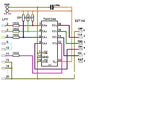

Вот нашёл такую схему
    20,4 KB · Просмотры: 289
Если б в схеме интерфейса только проблемы...поясню - собственно железо интерфейса - это всего лишь устройство согласования логических уровней, т.е. на параллельном порту присутствуют уровни TTL, т.е. лог. 1 - это близко к 5 вольт, а на выводах тюнера лог. 1 около 3 вольт. Для нормальной передачи данных эти уровни надо согласовать, вот для этих целей и служит железо, т.е. схема.
Ну а сильно напрягаться поиском схемы не стоит, если есть любой интерефейс в готовом виде, будь то для 5518 или для али3329. Просто перекоммутировать входы/выходы на разъёмах и готово!.
Главная проблема в программе для работы через джитаг в ресом, вернее в её наличии. А если она есть - достаточно знать какой порт она юзает и какие линии порта по какому назначению использует, тогда это всё остаётся согласовать с портом ресивера, а это проще всего....
