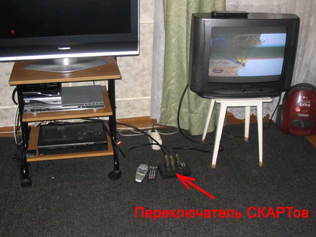

    Для проверки качества изображения дримбокса800 я собрал несложный тестовый стенд.
    Два тюнера, эталонный Пионер и подопытный дрим800 были подключены к одной антенне при помощи петлевого разъема. Кабели СКАРТов подведены к механическому переключателю СКАРТов. От переключателя СКАРТов кабель был подключен к ЭЛТ ТВ.
    Все три кабеля абсолютно одинаковые. Использовал качественные полные СКАРТ-кабели фирмы LUXMAN.
    [​IMG]
    В процессе тестирования я выбирал разные каналы: качественные немецкие с Астры 19Е, каналы формата 4:3 и 16:9, а также каналы пакета НТВ+. Переключая туда-сюда переключатель СКАРТов можно мгновенно оценить разницу между картинками.

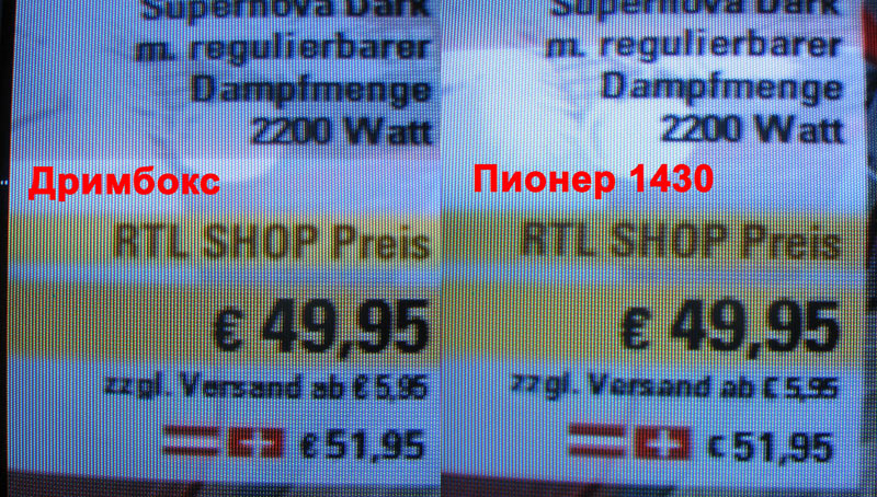

    Сначала я рассматривал картинку с близкого расстояния. Четкость проверялась на мелком тексте и логотипах каналов – на этих элементах очень хорошо просматривается замыленность или зашумленность картинки.
    [​IMG]
    Так вот. Картинка на дриме800 абсолютно не проигрывала эталонному тюнеру, а на некоторых каналах даже казалась лучше.

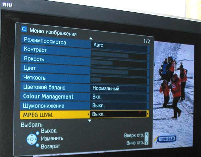

    Когда с ЭЛТ телевизором стало все ясно, кабель был переподключен к LCD телевизору Panasonic 32”LX70K. Это HD-Ready панель с разрешением 1366х768.
    Тестирование проходило в том же порядке, как предыдущее. Настроен телевизор был так:
    [​IMG]
    На ЖК телевизоре, разница в изображении практически не просматривалась. Мелкий текст и логотипы были одинаково четкие. Вообще, на ЖК разницу между качественной и не очень картинками разглядеть гораздо сложнее, чем на ЭЛТ.
    «Слепой» тест опять выявил победителя в лице дримбокса, но уже с меньшим перевесом.

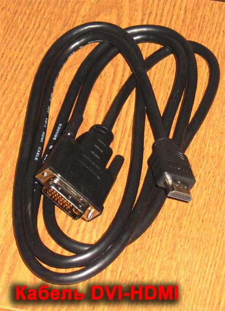

    Следующий этап – подключение Дримбокса800 по «цифре». Использовал штатный DVI-HDMI кабель из комплекта дрима.
    [​IMG]
    Сравнивал аналоговое подключение эталонного тюнера и цифровое подключение дримбокса.
