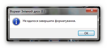

Kisa, пройдись моим путём. мне тем более не жаль было, старенькая 256-метровая, но дело интересу...там по ссылке суть в том, что прога непосредственно общается с конролёром и заставляет его прочитать подключенную к нему память. теперь у меня флэшка не трансценд а 3S должно и тебе помочь.
Прошёлся.Вот что выдаёт винда.
и утилита для реанимации
Если буде время и желание возится этой флешкой попробую ещё раз реанимировать её в линуксе.

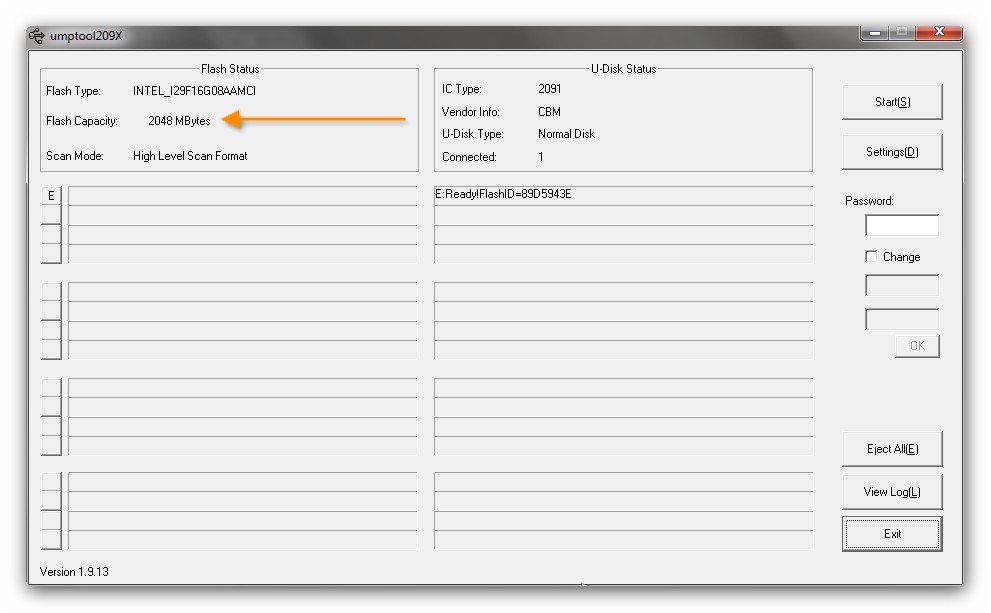

Ну,что ж,удалось мне оживить эту флешку,правда не в линуксе,а вендорской прогой umptool2090.Прога увидела флешь как двухгигабайтную,а не на 8Мб,как это видела винда,а также правильно определила вендора и чип.
После форматирования флешки umptool2090
и винда увидела 2Гб.
После этого флешка удачно отформатирована в FAT32 и уже в работе.!good!
