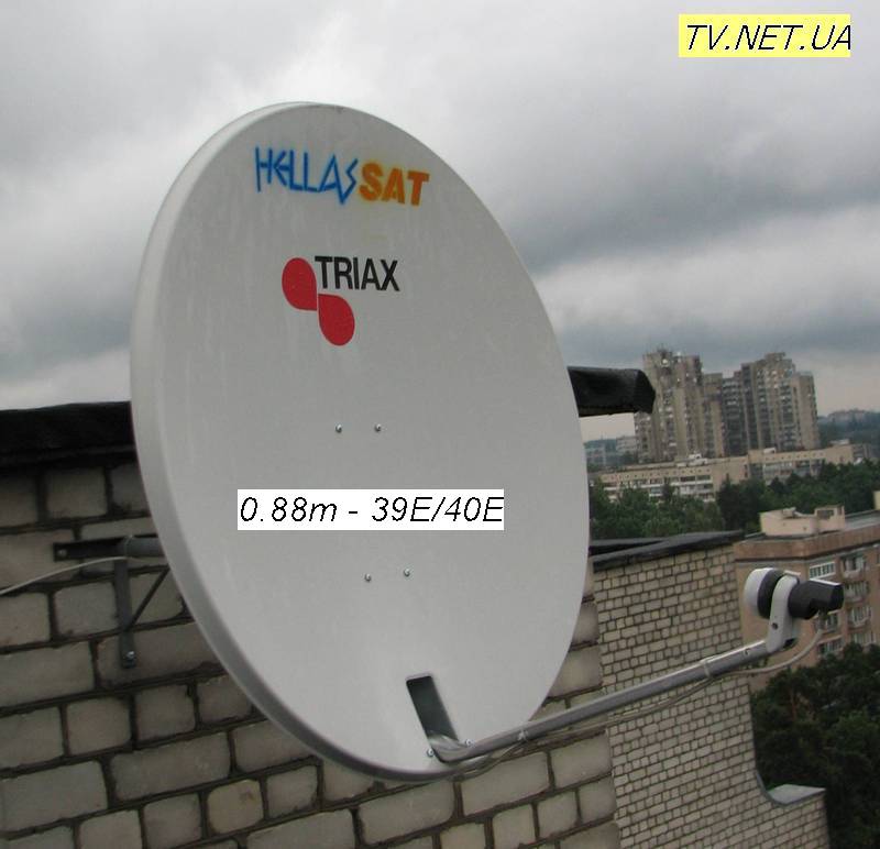

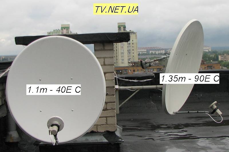

    vic какой диаметр аннтены используеш для приема пакетов с 40гр ?
  5. vic
    vic Профи в Сат-ТВ
    Регистрация:
    22 июн 2006
    Сообщения:
    6.216
    Симпатии:
    5.372
    tarik.sat, 1.20м и более в западном регионе..причём и сама тема 40 град скользкая..в любой момент могут уйти в росскрипт..потому и тему затеял..как самому..

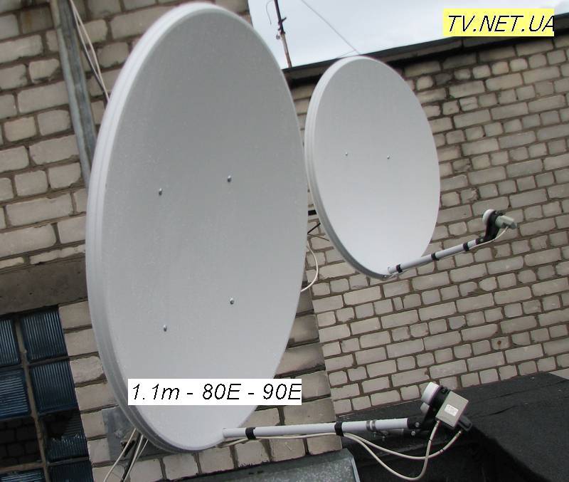

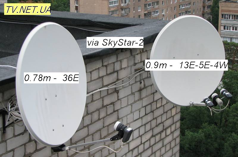

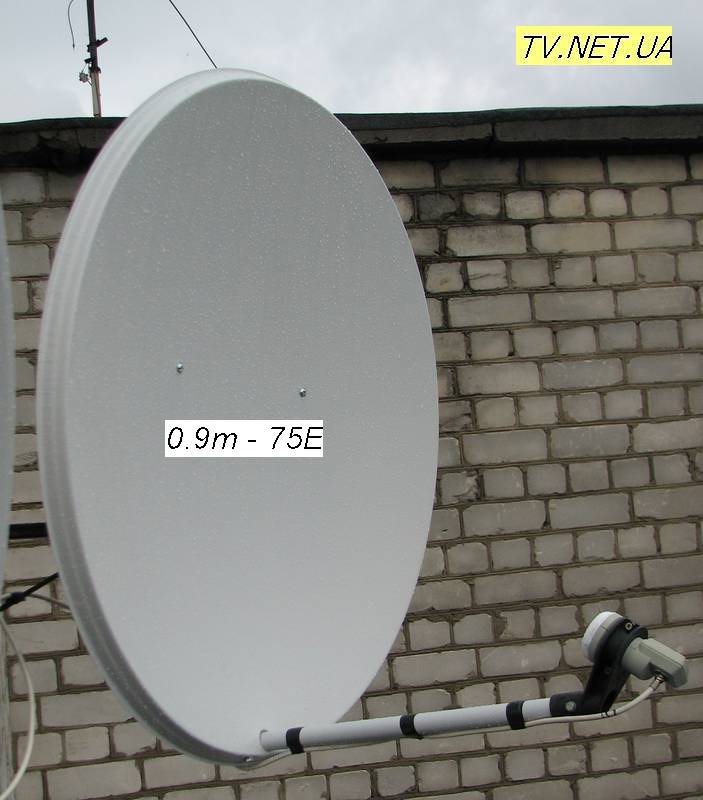

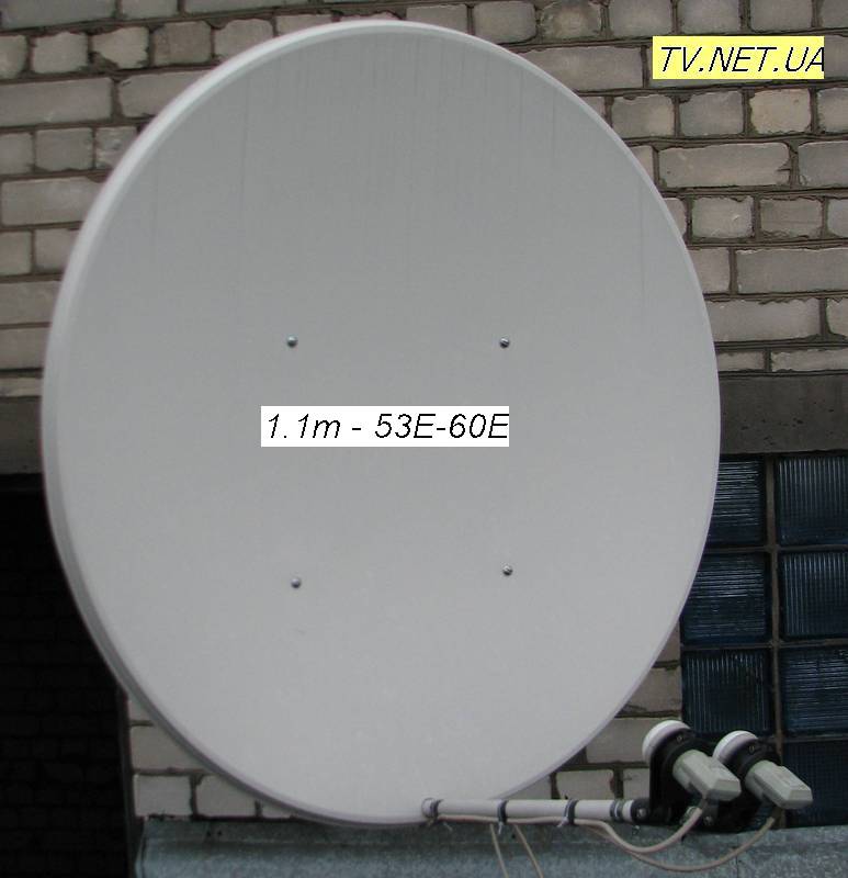

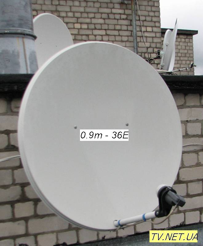

    Ещё интересные фото установленных антенн:

    Както давно повесил на 36градус несколько 0,6. Больше таких глупостей не делаю и другим не советую,вешайте минимум 0,8. Лучше 0,9. А сейчас харьковские 0,95 вообще чудо,строятся и центром и мультифидом офигительно. Все хвалят. В Донецке 40 градус прямым на 0,9 не рвет но запас минимальный.Главное предупреждать клиента что 40 ненадолго.
    vic нравится это.

    Я во Львове,смогу ли я 40е и 36е на антену 90см ловить?36е у меня в фокусе уже настроен.Интересует 40е.
    KisA777333 нравится это.
  18. vic
    vic Профи в Сат-ТВ
    Регистрация:
    22 июн 2006
    Сообщения:
    6.216
    Симпатии:
    5.372
    Врядле..тут были сообщения на форуме..1.20 м и выше нужно антенну..

    Сможешь. 40ый лучше ловится.
