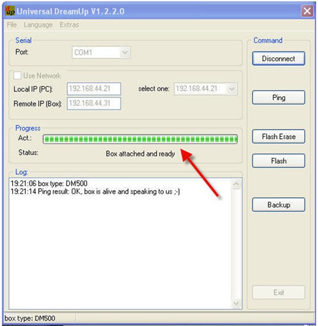

    Проблема состоит в том, что я не могу подкдючить свой дрим к ТВ. То есть, при физическом соединении посредством композитного или SCART кабелей я получаю на экране телевизора лишь заставку DREAM Multimedia. Потом идет набор шкалы как при поиске сигнала. Красный цвет переходит в желтый, затем в зеленый и после этого обрыв с сообщением, что нет сигнала. Это выглядит так.
    Решил перепрошить дрим с помощью ноль-модемного кабеля, как указано в инструкциях.Позаимствовал самодельный кабель у приятеля и подключил к своему старенькому DELL Latitude C 640. Соединил дрим с ноутом, нажал "connect", включил дрим в сеть и в результате получил окно с сообщением "is not a valid integer value".Это была первая попытка.
    Для второй попытки я уже обзавелся заводским ноль-модемным кабелем, за которым не поленился съездить в областной центр. На этот раз уже решил соединить дрим с настольным компом DELL Optiplex 755. Предварительно зарегистрировался на сайте www.i-have-a-dreambox.com и скачал оттуда несколько версий DreamUp и Gemini. Соединил опять дрим с компом ноль-модемным кабелем и выполнил все операции, как в инструкциях. На этот раз картина оказалось несколько иной, но опять нерадостной.После включения дрима в сеть появился набор шкалы. Но затем вместо сообщения "Box attached and ready" появилась надпись "Box is in serial HTTP mode".
    [​IMG]
    И больше никакой реакции. Что делать, не знаю. Может быть, у кого-то были подобные траблы? Помогите, пожалуйста, советом.

    Immie Grant, Пробуйте из прицепа, галочку "Use Network" снимите
    Судя по вашему скрину лоадер загрузился, жмакайте на Flash и выбирайте имидж.

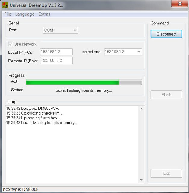

    А, понял. Вы имеете ввиду тот DreamUp, который прицепили. Я уже пробовал и эту версию, и 1.3.3.4, и 1.3.3.7, но результат прежний. По-прежнему вижу "The Box is in serial HTTP mode". И все делал строго по инструкции.
    Кнопка "Flesh" является активной. Могу добраться через нее до нужного имиджа.Но когда выбираю имидж, то ничего не происходит.

    Через компорт шьётся медленно, после открытия имиджа с расширением nfi прогресс бар появится секунд через 15-20
    Такое окно появляется на прошивальщике для 500-7000-7200, это старая версия и 600-е не поддерживает, могу ошибаться, но я прицепил то что нужно для 600

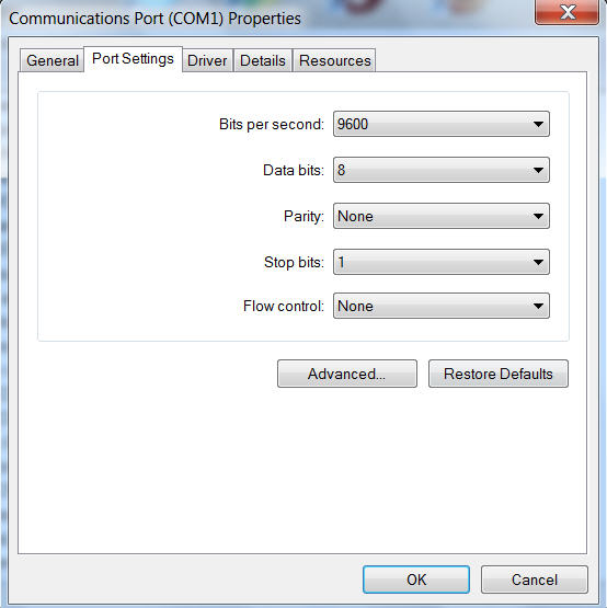

    У вас в компе компорт физический или переходник, какая скорость установлена?
    Для прошивки достаточно 3 нитки нульмодемного кабеля 2-3, 3-2, 5-5 это распиновка.
    Бутлоадер в дриме цел, о чем говорит сообщение о serial mode.

    Мой комп -> правый клик -> Свойства -> оборудование -> Диспетчер ус-в -> порты COM и LPT смотрите параметра порта, скорость 115200, биты данных 8, четность нет, стоп биты 1, упр. потоком нет. А в Win7 наверно по аналогии.

    Нашел.
    [​IMG]
    Добавлено через 3 минуты
    Хотите сказать, что надо попробовать увеличить скорость порта?

    нужно 115200 бод

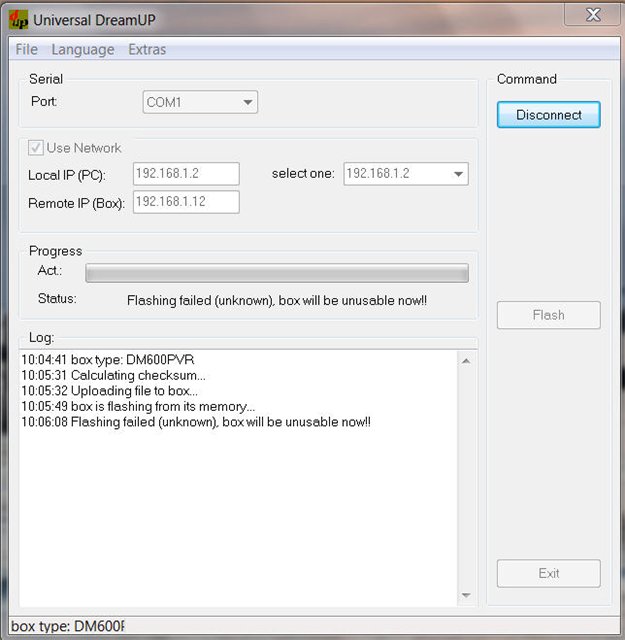

    Итак, что имеем сегодня. Комп пока не менял, делаю все по-прежнему со своего Optiplex 755.

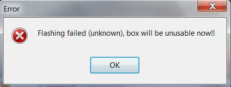

    Наконец-то, процесс сдвинулся с места. У меня винт разбит на 2 раздела:C и D. Так вот, и DreamUp и Gemini у меня находились на диске D. Я переставил файл с Gemini 4.7 на диск C и процесс пошел.Правда пока без конечного результата.
    Сначала попробовал залить имидж через COM-порт + LAN.В итоге получилось следующее:
    [​IMG]
    Потом появилось окно с этим сообщением:
    [​IMG]

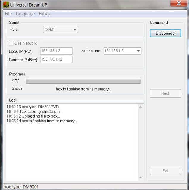

    После этого я решил попробовать применить соединение только через COM-порт. И вот, что вышло:
    [​IMG]
    Сейчас 12.15 по Киеву и процесс "box is flashing from its memory" продолжается уже более 1.5 часа. Думаю, что это неприемлимо по времени. Что делать в этой ситуации? Жду советов от опытных дримоводов и продолжаю искать инфу в сети.
    Добавлено через 19 часов 29 минут
    Целый день трахаюсь с дримом, но результата нет. Снова пытался загрузить имидж через COM+LAN. Получается все то же, что и раньше. То есть, Flashing failed (unknown), box will be unusable now.
    Хотя один раз получилось загрузить где-то на 80 %, но потом все стало.
    [​IMG]
    Я конечно далеко не спец, но мне кажется, что вышла из строя флэш-память самого дрима и ему пора на утилизацию. Такую проблему мне решить не под силу.

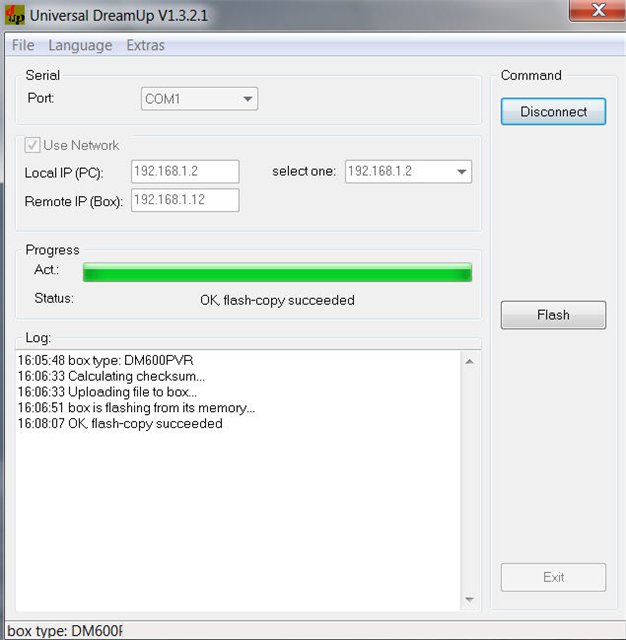

    Ну наконец-то, розродился родимый!
    [​IMG]
    Опять попробовал COM+LAN, но на этот раз решил вместо Gemini 4.7 загрузить 4.6.
    Теперь надо будет еще посмотреть, что ж там на телике покажет.

    А вы блок питания проверяли?
    Кирдык флехе, возможно... Если имидж загрузился, значит ОЗУ в порядке, остается флешка и сам камень, т.к. при записи во флешь данные через проц идут и сигнал записи тоже. Флешку в наше время любой ремонтер мобилок заменит, возможно плохо пропаяна. Другое дело, что перед запаиванием новой флешки ее нужно запрограммировать рабочим дампом, или хотя бы бутлоадером.

    да,но..как может быть флехе кирдык если имидж загрузился без проблем?
  20. Eol
    Eol Профи в Сат-ТВ
    Регистрация:
    8 июн 2006
    Сообщения:
    954
    Симпатии:
    676
    имидж сначала загружается в ОЗУ, проверяется CRC, а потом уже записывается во флешь. Еще б неплохо лог загрузки ресивера снять через гипертерминал.
