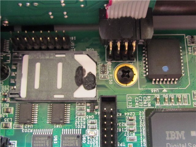

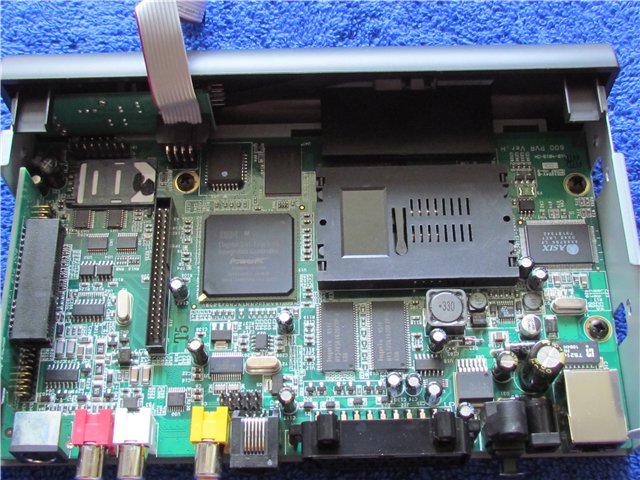

Во вторых, завтра вскрою свой 600-й(счас не могу, ребенок смотрит, воплей будет). Есть подозрение, что в нем бутстрап стоит, как в 7020, отдельная микра загрузчика. Тогда можно чистую флеху паять, что значительно проще.
Я так понимаю, что о гарантийке речь не идет, дак вскройте ресивер, и приаттачьте фотку потрохов, особенно в районе камня.

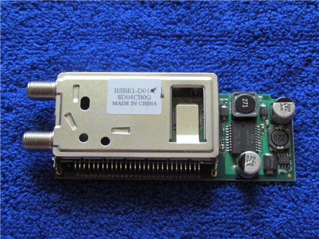

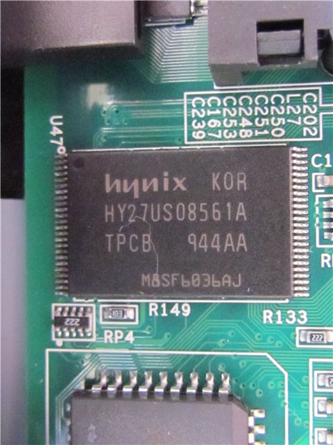

Флешка, это микра с 56 ногами по коротким сторонам, будет написано что-то вроде K9F6508U. А тип тюнера будет на бумажке написан, на верхнем экране.
Eol
Immie Grant, Стоит в 600-м бутстрап ATMEL AT27BV512, поэтому можно смело ставить чистую флешку, в моем HY27VS08561, думаю купить не проблема. Прошивать потом только через COM, медленно, но верно.

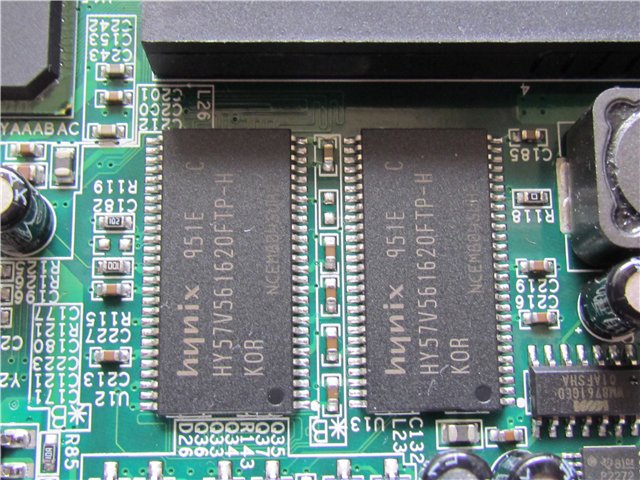

Я разобрал свой дрим и сфотографировал его потроха. Выкладываю здесь для обозрения.
Я так понимаю, что флешки у нас одинаковые. Теперь мне надо найти новую.Если, как вы писали раньше,что заменить флешку может ремонтник мобильных телефонов, то это не проблема.Теперь главное - это найти новую флешку.

Как вам удобнее, так и берите, обратите внимание на буковку "А" в наименовании флехи HY27US08561A

Да, я обратил внимание на букву "А". Уже сделал предварительный заказ, после выходных со мной свяжутся по email и выставят счет.
Immie Grant
Дождался, наконец, флеш-память из США. Пришлось заказать на eBay, так как в магазине по ссылке предложили только партию от 100 штук.
Вчера ремонтник мобильных телефонов впаял эту новую флешку. Сегодня пробую прошить дрим через COM-порт. Результат прежний.
Короче, зря потраченное время и деньги. Надо копать в другом направлении.
