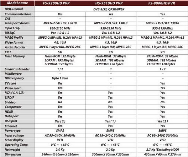

В чем отличия между 1018 и 1008 ?
А кто видел 1008 модельку? Из описания и картинок на форуме - аналог FORTIS FS-9200HD (на фотках явно FORTIS и есть) ... хотя вдруг там только предполагают, а на самом деле будет аналог HS-9510HD (?) - что более логично :)
