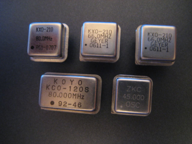

Здравствуйте! Очень срочно понадобился этот генератор на ss2,взамен стандартного,желательно на 66mhz, кто может достать такой помогите найти,предложения пожалуйста пишите в личку,или стучитесь в асю 471486837.

если для разгона ss2 то ищи на 80мг но это чревато у меня карта через год сдохла

Если на компе установленна AGP видяха разогнать SS2 можно проводком
Подробности можно узнать тут http://satti.info/articles/oboryd/ovcl/ovcl_ss2_2.html
У самого на одном компе так сделано работает больше 2-х лет особых косяков незамечал

вчера тоже припаялся ничего так, главное нормально припаять, чтобы контакт нормальный был ..
a-xunder
знаменитая в/карта Intel 740 AGP помогла мне став донором генератора. стоила всего 10 грн на р.рынке.

У меня после продажи скайстара 2 остался каварцевый генератор на 66mhz. Пишите в личку!

Поставил кврцевый генератор нр 80 mhz перестал работать дисик ,а дисконты как сыпали так и сыпят?
dosler
уже год пользуюсь кварцом на 80Mhz не жалуюсь,
штатный кварц на 45Mhz захлебывался при потоке более 1Mbit,
а кварц номиналом 80Mhz справляется с потоком 5Mbit:m0116:
и еще кварц KOYO KCO-120S 80.000Mhz не заработал на SkyStar 2
т.е как были дисконты как на штатном кварце так и на KOYO
ZKC 45.000 OSC - штатный кварц

В Киеве на радио рынке свой на 80Mhz,купил за 8 гривен.

нашёл в Киеве пару контор по инету там есть кварцевый генератор KXO-210 66.0MHz TTL DIL8. Но по напряжению 5В а я читал что нужно на 3.3В. Как думаете подойдёт?
