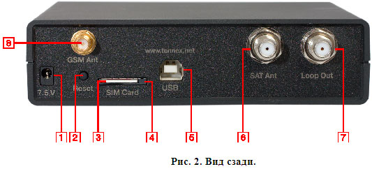

Обзор внешнего вида устройства, индикаторов и разъёмов.
Датчик пульта дистанционного управления.
USB-порты встроенного хаба (для подключения внешних USB-устройств).
Светодиод NET зелёного цвета (индикатор активности устройства в GSM-сети).
Двухцветный светодиод PWR (индикатор питания). Горит красно-оранжевым цветом, если к устройству подключено питание и USB-кабель, зелёным — если только USB-кабель.
Светодиод RX красного цвета (индикатор приSма данных GPRS-модемом).
ветодиод TX зелёного цвета (индикатор передачи данных GPRS-модемом).
Разъём для подключения внешнего адаптера питания.
Кнопка аппаратного сброса устройства.
SIM-карта (вставлена в разъём).
Разъём (холдер) для SIM-карты с автовыталкивателем.
Разъём USB-B для подключения устройства к компьютеру.
Антенный разъём для подключения кабеля от конвертера спутниковой антенны.
«Проходной» антенный разъём (для подключения другого устройства к той же спутниковой антенне).

8 Антенный разъём для подключения GSM-антенны.
Подключение GSM-антенны.

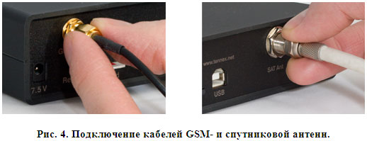

Найдите на задней панели устройства разъём для подключения GSM-антенны (8, рис. 2). Возьмите GSM-антенну из комплекта поставки устройства и накрутите (по часовой стрелке) её кабель на разъём (рис. 4). Проверьте, чтобы разъём был плотно зафиксирован — хороший контакт в антенном разъёме очень важен для стабильного уровня сигнала. Саму антенну расположите в месте с максимальным уровнем сигнала, например, у окна (рекомендуется располагать антенну на расстоянии не меньше 0,5 м от устройства — это уменьшит наводимые на DVB-S тюнер помехи и улучшит стабильность работы устройства).

Если антенна уже установлена, подключите кабель от неё к разъёму SAT Ant на задней панели устройства (6, рис. 2). Для подключения кабеля вставьте его центральную жилу в зажим антенного разъёма до упора и закрутите фиксирующую гайку разъёма по часовой стрелке (рис. 4).
Внимание! Подключение антенного кабеля необходимо производить до подключения устройства к компьютеру и включения его в электрическую сеть, а отключение — после отключения устройства от электрической сети

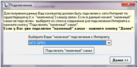

Появится окно выбора мобильного оператора, в нём необходимо выбрать название оператора, SIM-карта которого установлена в модеме.
Программа создаст и настроит соответствующее GPRS-подключение.

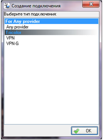

После окончания процесса активации программы появится окно выбора типа интернет-подключения:
Выбирайте тип соединения VPN.

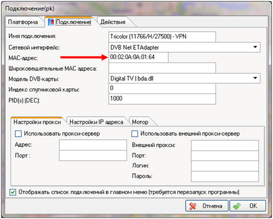

Параметр, с которым возникает наибольшее количество вопросов — это MAC-адрес. MAC-адрес в данном случае — это параметр виртуального сетевого подключения, по которому производится фильтрация IP-пакетов, предназначенных именно для вашего компьютера.
Внимание! Обязательным условием правильного функционирования спутникового интернета является одинаковость двух MAC-адресов — заданного в настройках подписки (на рисунке на него показывает красная стрелка) и MAC-адреса виртуальной сетевой карты. В случае их несовпадения соединение не будет корректно работать (скорость получения данных может значительно упасть).
MAC-адрес виртуальной сетевой карты можно посмотреть на вкладке «Аппаратный MAC адрес» главного окна программы:
Если MAC-адреса подписки и виртуальной сетевой карты не совпадают, то необходимо привести их друг к другу. Щёлкните правой кнопкой мыши на иконке программы в панели задач, и выберите пункт меню «Изменить MAC адрес»:
Появится следующее диалоговое окно:
Необходимо ввести тот MAC-адрес, который задан в подписке провайдера. Если требуется использовать аппаратный (или «физический») MAC-адрес (это MAC-адрес, который «прописан» в DVB-S тюнер), то следует нажать кнопку «Аппаратный MAC». По умолчанию именно аппаратный MAC-адрес назначается в качестве адреса сетевого подключения. После смены MAC-адреса требуется перезагрузка компьютера.
