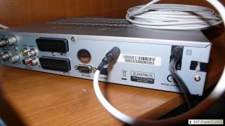

Модернизировал ортон : вывел внешний ИК датчик к другому теливизору. Все работет ОК. Укого какие соображения по этому поводу. Требуеться мнения спеца.

а как вывел? просто питание,земля и сигнальный кабельком??
лучше если кабель будет екранированый.
А какой ортон то? У 9600 к примеру есть разъём под выносной датчик. Я у себя задействовал его, теперь тюнер спрятан за панелью а датчик на скотче двухстороннем к панели приклеен. Очень удобно. Датчик от аверовского тивитюнера с 3.5 мм конектором.
Паял паралельно внутренему датчику (вход-земля-+5в),вывел на заднюю панель через джек ( пришлось просверлить заднюю панель реса), проверял на витой паре 4м - ОК, экранированый провод для видионаблюдения 10м - ОК. Собрал Ортон и Опен 800-й [
