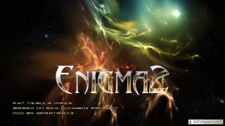

PKT NEBULA IMAGE v1 SF-1028 based on sh4 DuckBox Projekt mod by spartak73
PKT NEBULA IMAGE v1 SF-1028 based on sh4 DuckBox Projekt mod by spartak73 v1.0
Решил поделиться своей модификацией имиджа от PKT NEBULA для Octagon - 1028P.

  • Новое bootlogo:

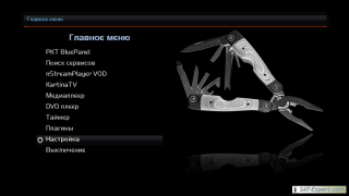

  • Изменения в меню:
Информация субтитры видеомагнитофон перемещены в настройки
Поиск каналов перемещен в Главное меню

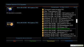

  • Добавлен подсчет сервисов и разделение на SD и HD в списке спутников:

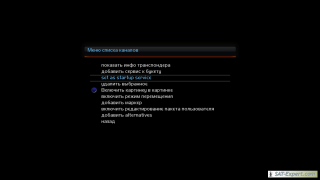

  • Добавлена новая функция в контекстное меню списка каналов:
Сделать канал стартовым

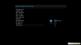

  • Установлены следующие скины:
Chameleon v3.0
Infinity HD
HD Glass16 v4.35
hd_skin_vo_mod_by_spartak73 v1.0​

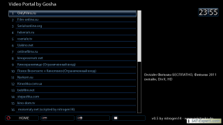

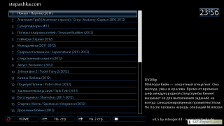

  • Установлен плагин для просмотра IPTV nStreamPlayer VOD v0.5

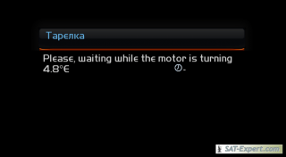

  • Заменена иконка показа движения позиционера на окно :

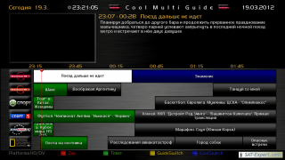

  • Установлен CoolTVGuide v5.6.1:
С русской локализацией

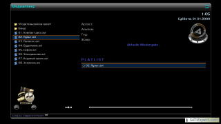

  • Установлен Enhanced Movie Center (EMC) V.3.0.0:
с русской локализацией

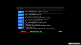

  • Установлена утилита IPK TOOLS:

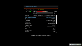

  • Добавлена новая опция в меню поиска сервисов:
Simple Satellite Scan

Скачал имидж spartak73 .Разархивировал ,плагин стал супер ,а вот Infiniti ушла в зелень.Сам имедж не запустил .Горит USB!
Там нужны конверторы и рендеры. А ты просто папку скина скопировал :nono: .
