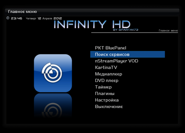

+ Изменено Главное меню:
поиск каналов добавлен в главное меню. Информация и субтитры перенесены в настройки.

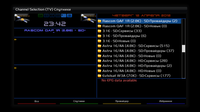

+ Добавлен подсчет сервисов с разделением на SD и HD каналы:

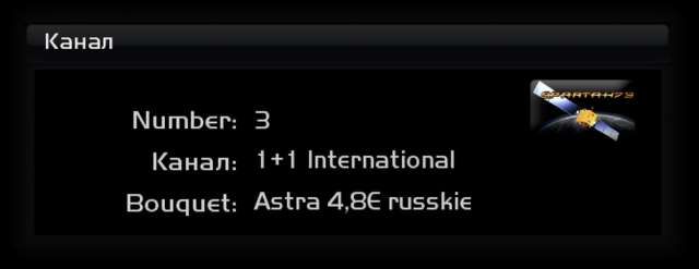

+ Добавлен скрин при переключении канала цифровыми кнопками с поддержкой пикона и названием букета:

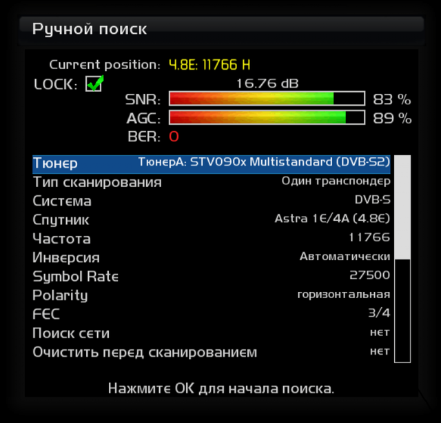

+ Добавлен индикатор уровня сигнала при ручном поиске simple scan:

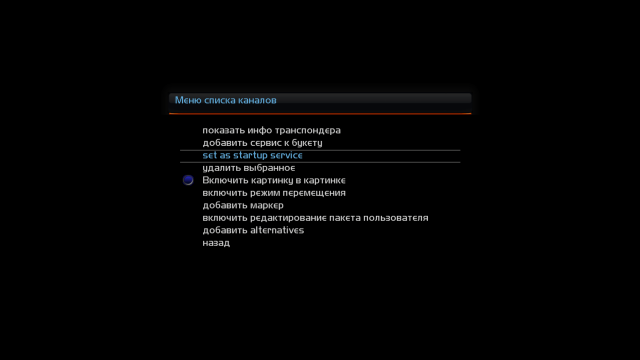

+ Добавлена новая функция в контекстное меню списка каналов:
сделать канал стартовым

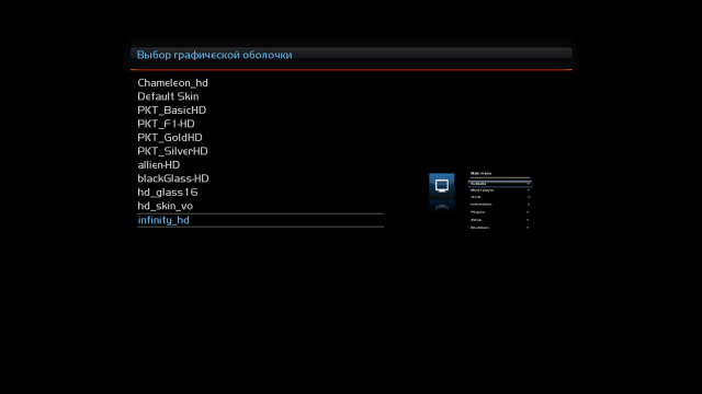

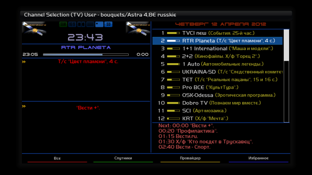

+ Установлены следующие скины:
Chameleon v3.0
Infinity HD mod by spartak73
HD Glass16 v4.51
hd_skin_vo_mod_by_spartak73 v1.0

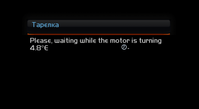

+ Заменена иконка показа движения позиционера на вот такой экран:

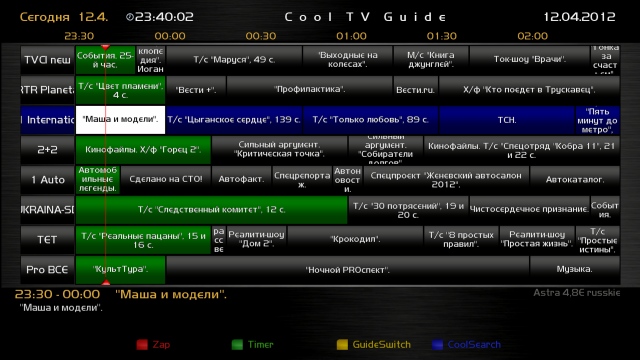

+ Установлен CoolTVGuide 5.6.2:
с русской локализацией

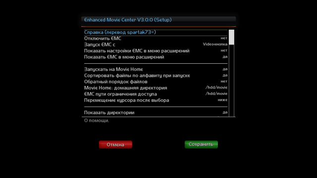

+ Установлен Enhanced Movie Center (EMC) V.3.0.0:

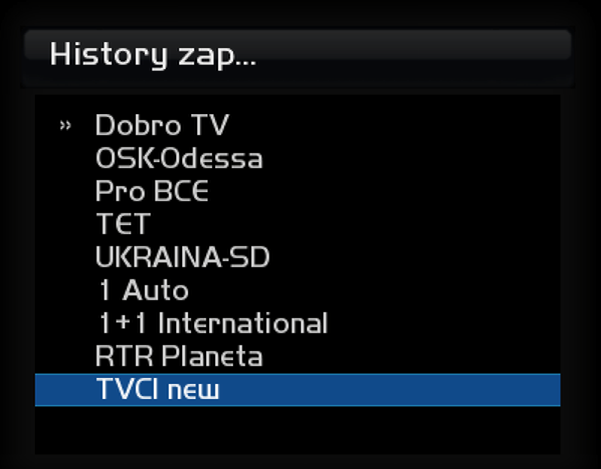

+ Установлен браузер истории переключений каналов:
вызов по кнопке recall

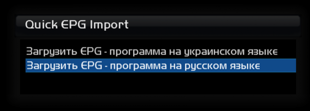

+ CrossEPG удален и заменен на Quick EPG:
загрузка EPG значительно быстрее. есть возможность выбора украинского или русского языка EPG.

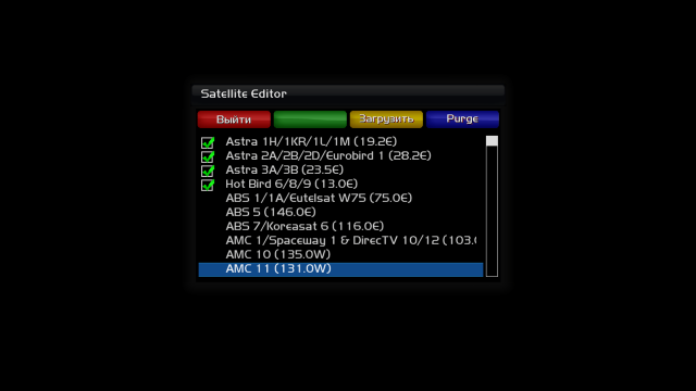

+ Добавлен Satellite Editor с возможностью скачивания satellites.xml:

Установил модификацию, все красиво и функционирует,спасибо spartak73 ,но прошу две подсказки:
1.Не могу найти настройки Quick EPG(сразу предлагает скачать программу-настроенна на ExUSSR, а мне надо еще Польша.
2.Как убрать затухание на имидже(как то слегка напрягает).
fanbox, а что у поляков нет епг? Это для тех у кого нет епг на каналах. Там есть второй плагин для епг посмотри. Затухание можешь убрать. Замени тут /usr/lib/enigma2/python/Screens screen.py на оригинальный.

spartak73, во первых спасибо за сборку(мне очень нравится) !good!,а во вторых-заметил,что при смене скина, при скачивании пиконов с последующей перезагрузкой, просто при перезагрузке GUI(здесь не всегда) - слетает программа (с Quick EPG),- приходится сканировать по новому. Есть от этого таблетка? :)
Возвращался на CrossEPG(удалив Quick ) но в этом варианте, програма сканируется ( на cross) ,но отображаться не хочет.
В чем проблема то ? Загрузка ЕПГ с QuickEPG всего 2 минуты с перезагрузкой. Ты что каждую минуту скины ставишь? Зря ты CrossEPG поставил. Теперь QuickEPG работать не будет. :)
balex64
Я знаю,т.к в предыдущей сборке устанавливал себе QUICK EPG( он мне за скорость понравился,- программу он сканировал,но не видел) поэтому я его и не выложил на форуме... а твою сборку я уже благополучно восстановил из бекапа и Quick EPG работает.!good!
Он просто так работать не будет вместе с кроссом. Надо полностью вычищать все хвосты от кросса тогда будет работать. :)
