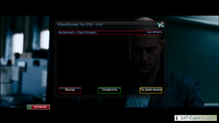

люди, помогите пожалуйста... как мне повесить в моде nebula 3 от spartak73 на кнопку info - вызов инфобара? где только ни ковырял она упорно делает скриншот! который мне ну совершенно ни к чему.... заранее благодарю:)
