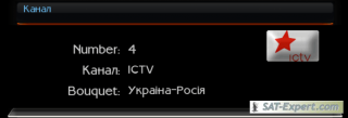

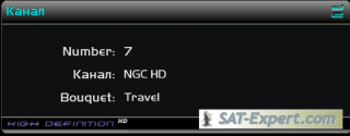

У меня почемуто неотображается пикон при переключении цыфровыми кнопками(это конечно ненастолько важно,главное - все остальное нормально работает).
PS:скриншот делал на скине hd_skin_vo (на этом скине не показывает пикон при переключении, а на скине Инфинити - пикон появляется(только дефолтный пикон)при переключении цыфровыми кнопками.
Зайди в Меню-Настройки-Система-ExtNumberZap. И там пропиши полный путь для пиконов включая саму папку. Там изначально прописано /media/usb/ если у тебя пиконы тут /media/usb/picon то пропиши так если нет пиши как у себя. И все будет у тебя.
