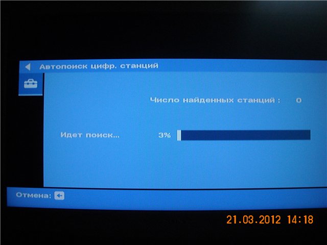

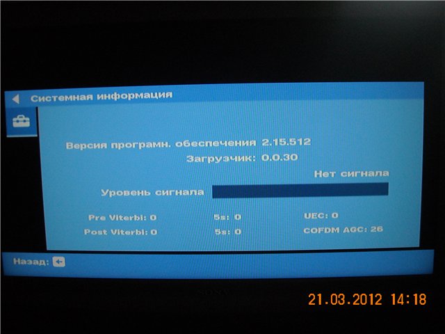

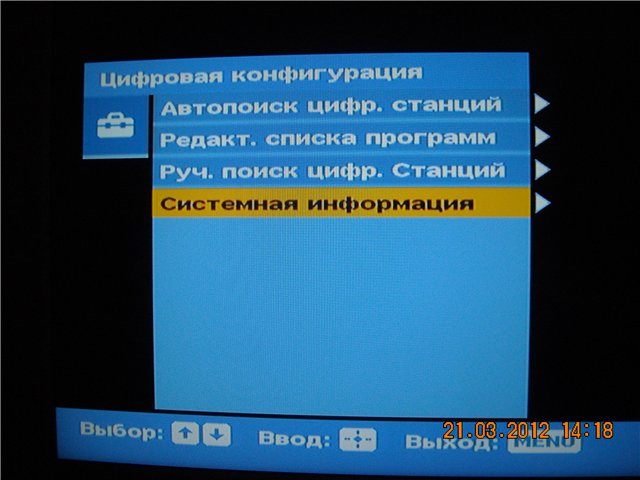

А я вот никак непойму как настраивать цифровые каналы на ТВ !bad! кто может расстолкуйте: может какая антена или типа тюнера что-то надо? Телевизор SONY KDL-32U2000
Вот фото что я нашёл в меню по цифре и что включал в поиск.
По телику рекламируют, что уже вещают в цифре и при этом бесплатно, а как настроит непойму? Всем кто откликнется и опишет процесс заранее спасибо.:)
---------- Сообщение добавлено в 15:02 ---------- Предыдущее сообщение размещено в 14:23 ----------
Вот ссылка на конфигурацию ТВ http://www.sony.ru/support/ru/product/KDL-32U2000/specifications
lexei
Только с помощью отдельной приставки DVB-T2.
В вашем телевизоре нет поддержи это стандарта передачи.
Зы. Да же если бы и был цифровой тюнер с поддержкой DVB-T2. Всё равно зря потраченные деньги. Потому как сигнал кодирован.
