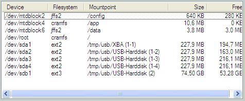

5. В меню начальной загрузки, выберите имидж Энигмы1, и должны нормально загрузиться с подключенным USB HDD.
Если не загружается, запустите КСС и посмотрите закладку Эксперты. Вы должны увидеть вот такую картинку:
Флешка с ВА и жесткий HDD диск должны подмонтироваться в Экспертах именно так. Если не так, ищите ошибку. ВА должен быть версии не ниже 6.1 для офф во флеши.
А в Закладке ВА имидж Энигмы 1 должен выглядеть так:
