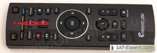

Настройка ПДУ для управления ТВ

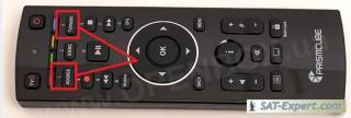

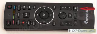

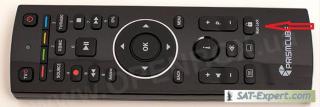

Нажмите кнопку Num Lock на ПДУ, пульт перейдет в режим цифровых кнопок
загорится индикатор между верхними кнопками включения питания
нажмите кнопки 1 и 3 одновременно и удерживайте около 3 секунд
индикатор сначала потухнет потом снова загорится.

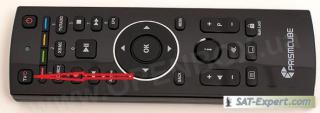

Теперь необходимо ввести четырехзначный код Вашего телевизора.
Код можно найти в файле TV Brand ID.pdf.
Все взято с EX.UA.
Пример: код LG -1628.

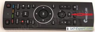

Вводим код, индикатор мигнет дважды и снова загорится.

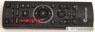

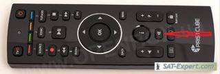

Нажимаем и удерживаем кнопку Mute
пока на ТВ не отключится звук и появится значёк Без звука.
Это означает что пульт настроен под Ваш телевизор.

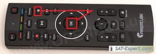

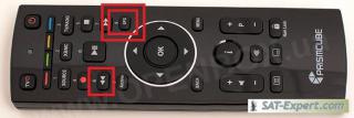

Что бы выйти из режима настройки и сохранить изменения необходимо нажать и удерживать кнопки ОК и Stop
индикатор дважды мигнет и потухнет.
ПДУ настроен под Ваш телевизор и теперь будут доступны
- включение/выключение телевизора кнопкой TV Power
- регулировка громкости на телевизоре кнопками VOLUME
Важно: (регулировка звука на ресивере будет недоступна, поэтому рекомендуется предварительно установить уровень громкости на ресивере в среднее положение)
- выключение звука кнопкой MUTE
выбор A/V входов на телевизоре кнопкой SOURCE

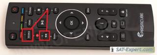

Сброс ПДУ в заводские настройки
Если по каким либо причинам Вам не понравилась работа ПДУ с телевизором, можно сделать сброс настроек по умолчанию

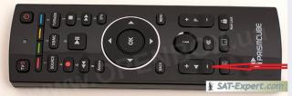

Переводим ПДУ в режим цифровых кнопок нажимая Num Lock
загорится индикатор

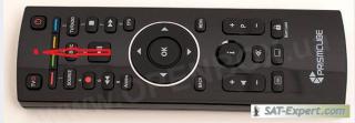

нажимаем кнопки 1 и 6 одновременно и удерживаем около 3 секунд
индикатор дважды мигнет и загорится
нажимаем поочередно кнопки 9, 9, 6
индикатор часто замигает и потухнет.
Настройки ПДУ сброшены в заводские.
Все взято с EX.UA
