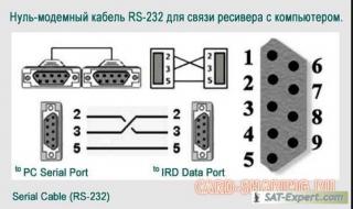

    пытаюсь прошить его триколорской прошивкой, но ничего не получается, нет связи с ком портом ресивера, ни прошить ни слить дамп короче.
    ком-порт компа исправный, кабель нулевой из магазина.

    Проверь шнур и потом распайку компорта!!!

    распайка кома норм, шнур полный нулевик.

    Попробуй вот этим загрузчиком + проверь распайку шнурка[​IMG]
