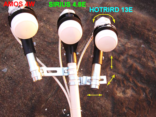

    Вчера подключил для проверки головок их напрямую к ресиверу (в ресивере в настройках отключил дисек). Для проверки поставил каждую из головок на место Sirius 5E, на каждой из них получилось настроить этот спутник (т.е. головки рабочие). Но настроить Amos и Hot bird так и не вышло. Проверил, тарелка установлена как и была (когда все 3 спутника работали), зажата так, что я ее сдвинуть никуда не смог. Честно говоря теряюсь в догадках. Подскажите пожалуйста, как настроить Hotbird и Amos, может быть есть какой нибудь более подробный метод чем просто вращать конвертер? куда должна быть направлена головка? Сейчас головки расположены Hotbird,Sirius,Amos (слева направо по направлению антенны) Hotbird выше всех, Amos ниже всех.

    должно быть наоборот... и посты не дублируй

    А можно плиз подробнее описать насчет наоборот.
    Если лицом к тарелке стоять, то как я понял слева направо должны быть Hotbird,Sirius,Amos? Самый левый должен быть ниже всех, он же Hotbird, а самый правый выше всех, он Amos?
    Более точного объяснения насчет как искать спутник, кроме как водить из стороны в сторону конвертером нет,правильно?

    смотри фото:
    [​IMG]

    SATORBITA, Вы неправильно истолковали мои слова) Само собой вращать конвертер, но я имел ввиду заранее понимать, куда должна быть направлена головка, как именно вращать, а не наобум)
    ---------- Сообщение добавлено в 16:57 ---------- Предыдущее сообщение размещено в 16:52 ----------
    Skiper,
    Большое спасибо,
    В первый раз я настраивал тарелку по инструкции, и настроил все 3 спутника довольно быстро. В этот раз не нашел инструкцию ни на нашем форуме ни на других (везде ссылки устаревшие и не существующие). Поэтому вышел казус))
    Настрою и отпишу.
