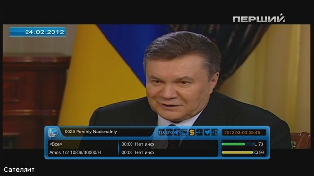

Добрый день! Не открывается Первый национальный. Softcam уважаемого Ustas 777,подскажите,пожалуйста, в чем прикол.
(время снятия скриншота указанно в инфобаре)
Если вы один ключ руками скопировали, то вероятно есть другой канал с одинаковым sid формата sid1FFF в вашем SoftCam, вот эти FFF обязательно должны быть разными, тогда 2 ключа мешать друг другу не будут.

Я скриншот для красоты выложил? У меня все работает.
Спасибо,сейчас посмотрю softcam.
---------- Сообщение добавлено в 10:14 ---------- Предыдущее сообщение размещено в 10:05 ----------
Огромнейшее спасибо,разобрался!

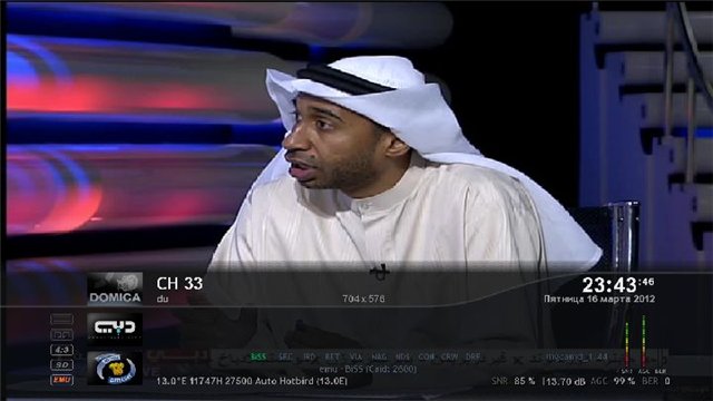

Dubai Sports (CH 33) on Hotbird 13°E
11747 H 27500
Biss Key:
