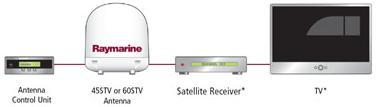

Господа, подскажите, есть спутниковая антенна с четырьмя выходами, одним LNB (RAYMARINE60). Есть антенна эфирного телевидения (GLOMAX). Есть четыре RF кабеля проложенные к каютам. В каютах стоят четыре телевизора и четыре рессивера один OPENBOX CI-7000PVR и 3 HUMAX - model F1-FOX.
Задача обеспечить в каютах прием как эфирного так и спутникового телевидения.
В связи с эти есть ряд вопросов:
  1. Если я подключу антенну ко входу LNB in OPENBOX CI-7000PVR, а к его выходу LNB out сплитер и входы LNB in других рессиверов , будет ли работоспособна такая система?
  2. Какие настройки мне устанавливать на трех рессиверах-антенна, спутник частоты гетеродина и всю прочую лабуду я думаю нужно отключить. Т.е. я хочу принять сигная в диапазоне 950-2500 мГц.
  3. Как мне в эту систему подмешать сигнал эфирного ТВ, простым сумматором до входа сплитера?
  4. Как развести этот суммарный сигнал ко входу телевизора, поставить сплитер и подать один кабель на вход LNB in а второй на RF in, а RF out на вход телевизора?
Заранее благодарен всем, кто откликнется, покритикует, подскажет.

1.Raymarine STV60 двухдиапазонный LNB, Ku диапазон первій и второй. ACU в комплекте. Ориентация по GPS автоматическая, слежение по равносигнальной зоне (WRS). Сканирование приемного луча 15 градусов.
2. Система не работает. Работает прием на один ТВ с рессивера OPENBOX CI-7000PVR. Принимается Hotbird, Sirius. (Переключается на ACU). Как подключены остальные неизвестно, то ли непосредственно к сплитеру антенны, то ли к сплитеру после OPENBOX, на них ТВ изображения не видно. Проводить кабеля очень проблематично, не хотелось бы.
3. Мне нужно заставить все это работать в системе и подмешать туда эфир.
Теперь прошу объяснить, какую крамолу Вы увидели в моих рассуждениях, почему оно работать не будет.

Для начала:
Почему не прокатит сплиттер.
Диапазон конвертора разбит на 4 части.
1 вертикальная поляризация нижний диапазон (включается подачей напряжения 13 в на конвертор.
2 Горизонтальная поляризация нижний диапазон (включается подачей напряжения 18в на конвертор.
3 вертикальная поляризация верхний диапазон(включается подачей напряжения 13 в и импульсами с частототой 22 кгц)
4 Горизонтальная поляризация верхний диапазон(включается подачей напряжения 18 в и импульсами с частототой 22 кгц)
По этому если на одном тюнере будет включен канал гор.поляризации,а остальные вертикальной на конвертор пойдет 18 в.он переключится в горизонт а остальные тюнера ничего не покажут.
Поэтому если там конвертор с четырьмя независимыми выходами(квадро)
подключай каждый тюнер к одному из выходов конвертора.
Если конвертор с четырьмя ЗАВИСИМЫМИ выходами(раздельные поляризации)
надо использовать мультисвич.
Если конвертор с одним выходом то полноценно можно смотреть 1 тюнер.
подмешать эфирный сигнал в кабель можно ДИПЛЕКСОРОМ.

ACU - Antenna Control Unit. Служит для управления антенной и обеспечивает:
1. Позиционирование до захвата(получает сигнал GPS (координаты яхты), Heading(направление носа яхты(не путать с курсом)), название спутника и поворачивает антенну в необходимую позицию)
2. Слежение после захвата(обрабатывает сигналы рассоглосования направлений (отклонения от равносигнальной зоны) и доворачивает антенну на спутник. (Яхта постоянно качается на волнах, меняет курс и т.д.)
3. Выбор спутника и поляризации.
4.Все управление антенной, включая подачу силового напряжения 24(12)в, сигналов от датчиков антенны, управляющих сигналов, осуществляется по одножильному коаксиальному кабелю

Интересный вопрос.... Яхта и STB.... Самым оптимальным учитывая что яхта не люкс и гироскопических успокоителей нет - наверно предпочтительно это прием круговой с поляризации. Меньше потерь изза крена при покачивании на волнах. Ведь антенна должна быть стабилизированна в горизонтальной и вертикальной плоскостях и не всякая техника может с этим справиться, но это уже ньюансы моего мышления. С другой стороны там все каналы кодированные, но уж если есть возможность иметь яхту которой нужно несколько телезалов то это не помеха. Что касается самого соединения то есть несколько вариантов как и в сухопутном виде. Это один ресивер и телевизоры подключены через видеомикшер и все смотрят один канал..... Конвертора имеющие несколько выходов(твин, квадро ) и естественно кабель на каждый ресивер имеющий возможность принимать свой транспондер и сою поляризацию. Далее касаться трудностей именно антенна-ресивер не буду потому как вопрос был о подключении ресиверов.
Если поворотное устройство поддерживает протокол и стандарт DiSEqC 1.2 то проблемм нет и один нужный ресивер подключается через позиционер поворотки. В данном варианте масса удобства потому как один раз прописав позицию в ресивере на спутник - получаешь сервис такой который позволяет переходить со спутника на спутник именно простым переключением каналов. Ну а если такого нет, то переключение на позицию делают вручную. Хотя опять нужно знать возможности устройства позиционирования чтобы утверждать такое. Но в принципе ничего такого супер сложного в подключении на одну антенну нет. Ни для суши нидля моря нидля воздуха. Лишь бы система отслеживала спутник и был выбран пакет с массой каналов. А по поводу поляризации круговой - россия применила её именно взяв при конверсии наработки военных. Хотя и линейную можно принимать с тем же успехом, но опять же все зависит от антенны.
Будет, но смотреть можно только с одной поляризацией с одного спутника и решаюшим будет тот кто клацнет первым на интересный ему канал.
Особого ничего. Нужно знать транспондеры и только. Список спутников ресивера ничего не определяет для самого спутника и его особенностей. Это просто название базы данных транспондеров хранящихся в ресивере. Колличество таких баз данных определено разработчиками и больше нельзя просто записать. Название спутника - это просто для удобства пользователя. Не знаю в каких еще ресиверах есть, но переименовать спутники по своему желанию можно на ресиверах Eurosat, Eurosky DVB-3023, DVB-8004 - это очень удобный сервис. Кроме того эти дешевые китайские ресивера имеют автосканирование и именно их Я использую для полного сканирования спутников, но это уж пристрастие личное. Для приема в этом диаппазоне необходимо только антенное хозяйство и достаточно выбрать любой спутник и прописать необходимые каналы. В варианте с DVB-3023/DVB-8004 просто поставить на автоскан и через пару минут приступить к просмотру. На других функцию автосканирования просто не пробовал - поэтому затрудняюсь сказать.
Но это в случае аналогового телевидения. В том случае если это цифра - только дайсик и им уж коммутировать. Схемы нет но запустить на двух входовой DiSEqC1.1 сигнал от антенны спутниковой и после конвертора эфирный труда не представляет. Да и сама схема практически становиться очень простой. Хотя если эфирное вещание ведется в полосе частот 46~900мгц то подмешать и забрать из кабеля очень просто. Для этого достаточно через эмитерный повторитель(немного разогнать по мощности) подать сигнал в кабель и уж потом через разветвитель забрать на вход телевизора RF. Ресивер лучше конечно в этом случае подключать по видео/аудио входам телевизора.
Если я правильно понял, то это антенна с конвертером, имеющим независимые выходы по поляризациям и поддиапазонам. В таком случае она подключается к свичу и к нему уже подключаются ресиверы. Ограничение будет одно - только один спутник на всех ресиверах. Если антенна имеет возможность перенацеливания на другие спутники, то управлять выбором спутника может только один ресивер, на остальных придётся смотреть то что на первом выбрано.
Далее по эфирке. А зачем мешать сигнал с тарелки с сигналом эфира? Сигнал с эфира надо подать на ВЧ вход телевизора(антенный) а сигнал с тарелки на вход тюнера, от которого сигнал на телек лучше подать через НЧ, т.е. скарт или тюльпаны.
Это самый простой и надёжный способ.

1. Спутник передает сигнал только в одним видом поляризации или возможно все три?
Спутники передают сигнал в двух поляризациях и в двух поддиапазонах. Но на некоторых спутниках то, что нас интересует может передаваться и в одной поляризации и одном поддиапазоне. Как на амосе - все укр каналы идут в нижнем поддиапазоне и в горизонт. поляризации. На сириусе же всё идёт тока в верхнем поддиапазоне.
2 При работе конверторов квадро, они что, могут олдновременно принимать два поддиапзона и две поляризации на кждом рессивере?
Да, конвертер квадро - это конвертер, имеющий четыре независимых выхода для подключения четырёх тюнеров. На каждом из выходов можно выбирать любую поляризацию и поддиапазон независимо от остальных.

Раз кабеля не протянуть ,не заморачивайся.
Делай "урезанный" вариант.
а) САТ сплиттером делишь сигнал на 4 и раздаешь на тюнера.
б) как ты хотел LOOP первого тюнера на IN второго и так далее по цепочке.
Предупреждаешь заказчика ,что если смотреть 1 из 4 тюнеров - все будет хороше,если же смотреть 2 и более то просмотр возможен только тех каналов которые идут в одной поляризации и в одном диапазоне.Их можно посортировать по номерам.
С эфиром будет хуже.
С палубы в каюту через диплексоры по Сат кабелю вводишь сигнал на 1 телек.а дальше надо ложить кабель до остальных телеков.
