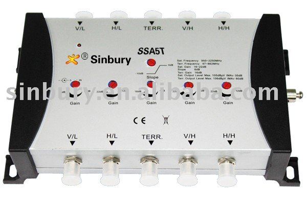

Всем привет! Имеется такой вопрос.На крыше дома иммеются две тарелки,одна тарелка настроенна на спутник hotbird,другая тарелка настроенна на спутник Astra.Также на этой крыше имеется тв и радио антенна.Кабеля со всех этих антен и тарелок ведут в коробку в которую установлен усилитель сигнала выглядит он примерно вот так.

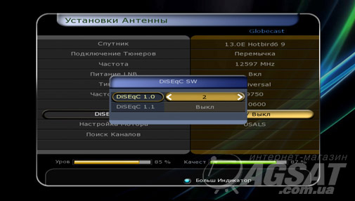

Модель также не помню.Далее от этого свича идёт кабель для каждой квартиры.т.к кабель оказался короткий мне пришлось его добавить.добавил где-то метров 10. После того как добавил кабель,подключил его к ресиверу.Ресивер имеется такой Silvercrest Sl 65 и Technomate TM-3300.Пробовал выбирать разные спутники на этих двух ресиверах,(Technomate TM-3300 использовал для проверки). Нету сигнала со спутников вообще.Скажите пожалуйста нужны ли какие-нибудь специальные ресиверы для каких-либо головок,или ресиверам всё равно какие модели головок используют данные тарелки?Или ресивер как-то определенно настраивать нужно?Пробовал включать функции DiseqC.не помогает.Где может быть проблема?помогите пожалуйста.
