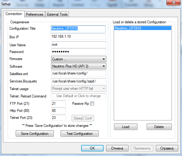

Для редактирования каналов используйте программу Dreamset Settings Editor.
http://mmedit9800.tripod.com/cgi-bin/load.cgi?http://mmedit9800.tripod.com/dreamset227.zip
Список каналов находится по пути /usr/local/share/config/zapit/. Список спутников по пути /usr/local/share/config/
Файлы называются bouquets.xml, services.xml и satellites.xml
Запустите редактор, зайдите в закладку Setup и выставьте установки, как показано на скрине.
Пароль - dreambox
Адрес бокса пропишите свой.

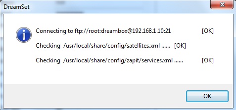

Потом нажмите на кнопку Test Configuration, должно выскочить окно:
Значит все правильно и можно жать на Save Configuration для сохранения
