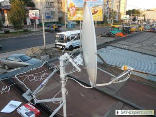

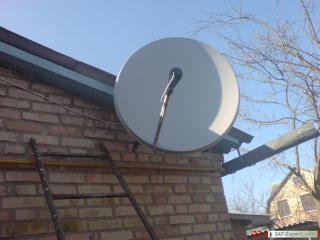

Представляю на конкурс описание моей спутниковой установки и тех решений, которые позволили при приёме борта 75*Е поднять на 12-15% качество сигнала без каких-либо дополнительных затрат, используя только предложения форумчан sat-expert при обсуждении от первого вопроса и до готового результата.
Моя тема http://forum.sat-expert.com/sdelai-sam/20410-kak-podniat-uroven-signala-na-slabyh-kanalah.html, а описание установки и полученных результатов http://forum.sat-expert.com/sdelai-sam/20410-kak-podniat-uroven-signala-na-slabyh-kanalah-5.html
Вот как выглядит моя антенна после окончательной юстировки:
Снимок от 27 марта 2011г.
Особые трудности возникли при разметке установки кронштейна под определённым углом так, что бы при окончательной настройке уже самой антенны выйти на угол поворота зеркала 30 градусов, т.к. стена дома не находиться перпендикулярно спутнику.
При настройке на спутник дополнительно использовал самый простой стрелочный SatFinder, в основном даже не сам индикатор, а пищалку, т.к. антенна постоянно норовит повернуться вниз вокруг оси кронштейна под своей тяжестью. Зажимать болты пришлось на слух, придерживая одной рукой зеркало.
Результат проделанной работы меня самого удивил. Прироста уровня сигнала в 12-15% я, честно, не ожидал.

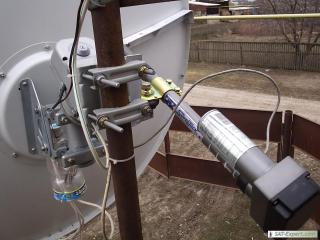

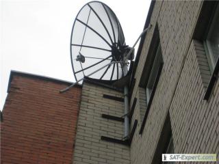

m-sat

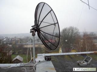

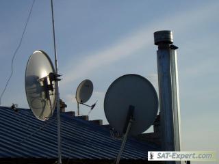

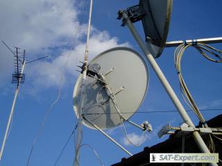

Живу я в Омске. В мае 2007 года в наших краях были очень сильные ураганные ветра. Отрывался шифер с крыш и сами крыши ну и конечно тарелки летали как НЛО. Каждое лето мы ездим отдыхать в Казахстан, в Боровое. Напоминание там о тех ветрах - множество поваленных сосен.
Оторвалась и моя тарелочка. И если б она не была прихвачена проволокой - улетела бы в неизвестность.
Причем порвался металл вокруг болтов:
Снял я ее, снял крепление и стал думать как восстановить.
Пока думал посеял где то крепление.
В конечном счете закрепил я ее на шпильках и выставил на 80Е. Вот такая вот идея!
На фотке видно как к стене прикручена.
Так вот и висит уже 5-й год.
Мультифид сделал на 75Е и 90Е, а потом и на 85Е.
Разводы – это прошлым летом залез ржавчину почистил да подкрасил.

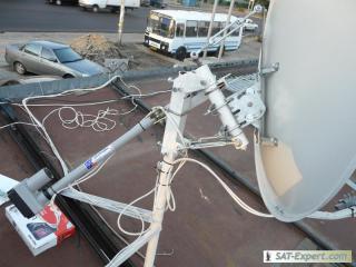

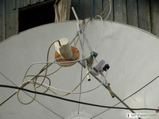

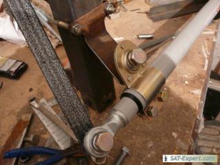

Beonet

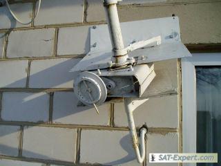

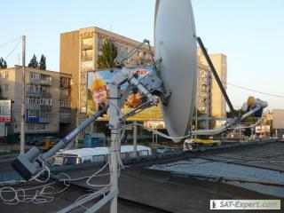

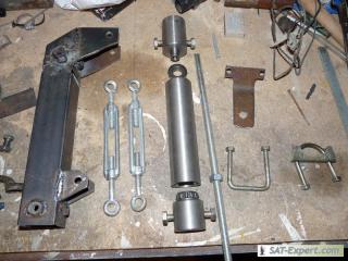

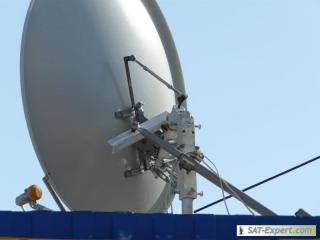

Здравствуйте. В прошлом году назрела нужда в полярке. Необходим был именно актюатор с позиционером (мотор не устраивал). Из доступных заводских не устраивали либо угол, либо хлипкость, либо цена). Пришлось придумать свою конструкцию. Всё делал сам от токарки до сварки.Ось вращается на подшипниках что обеспечивает лёгкий ход. Выбор люфтов и жёсткость конструкции обеспечивается затяжкой осевой шпильки. Полярка люфтов не имеет вообще, единственное - вся конструкция колбасится вместе с крышей. Если кому интересно - могу поделиться чертежами. Кто со Ставрополя тот знает какие ветра были в этом году (супралы 0,9 наизнанку выворачивало), мы всё пережили, правда порой казалось что крышу оторвёт.

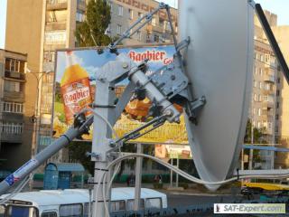

elecon

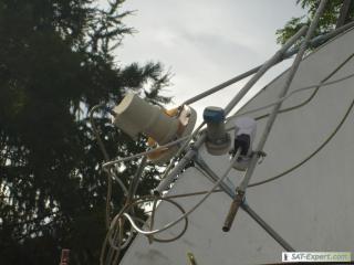

Добрый день.

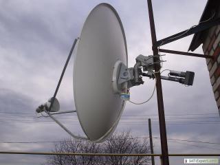

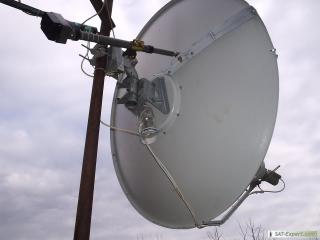

Живу в Донецке. Антенна 0.9 (Харьков). Собрал себе вот такой супер мультик. Основной упор в настройке уделен 36е и 9е. Очень не хотелось вешать 2 антенны, но результат очень меня порадовал. Теперь понимаю, что вторая антенна мне уже не нужна. Итак слева направо 4w-4.8e-9e-13e-31.5е-36e. Фокус настроен на 19.2е. Уровни приема по всем спутникам с запасом на снег и дождь, и показаны ниже. Тюнер Opticum X403p. Пользуюсь уже полгода.

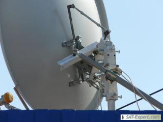

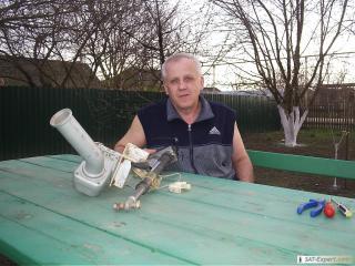

grigzav
Эволюция ПОЗИЦИОНЕРА, "однако"!!!
ПОЗИЦИОНЕР ручной - 11 спутников!
ПОЗИЦИОНЕР механический (червячная передача)- 17 спутников!
ПОЗИЦИОНЕР электронный - 35 спутников!
И загадка: Все на юг, а я на север! Что же там в тюбике?

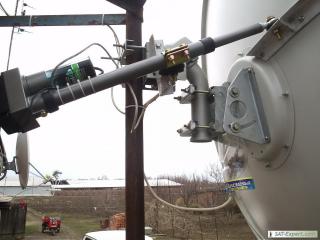

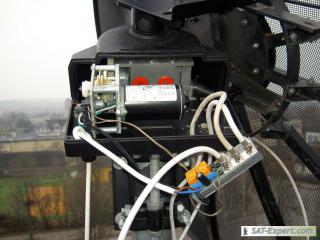

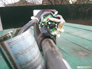

valemor

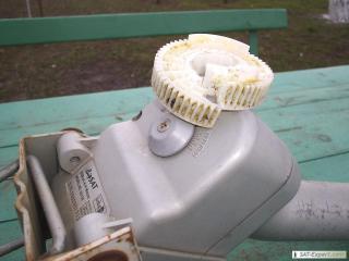

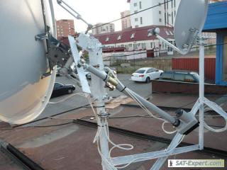

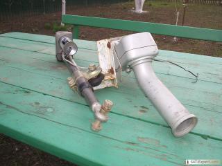

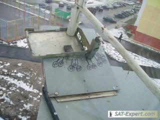

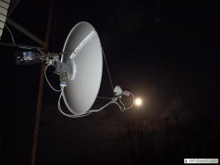

Добрый день! Цель которую преследовал, создавая данную конструкцию мотора, состояла в создании прочного и надёжного мотора , способного выдержать сильный ветер и низкие температуры при довольно большом диаметре тарелки (1.2м). Такие цели обычно рождаются после очередного обрыва пластмассовой шестерни мотора. Электронная схема позиционирования родная, в моторе. Переделка заключалась только в подаче дополнительного питания и переносе датчика вращения на торец вала электродвигателя актуатора. Остальное понятно по фотографиям. Работает четко и самое главное без люфтов. Настройку мотора произвожу с помощью лазерной указки. Её закрепляю на тарелке так. чтобы она была направлена на землю. Отпускаю слегка крепления и вручную произвожу несколько точных настроек на спутники, например 90,60,40,36,13градусов, отмечая на земле положения этих спутников по лазеру. Далее произвожу точную регулировку мотора, добиваясь, чтобы он "обкатывал" идеально контрольные точки. С уважением Морозов Валерий.

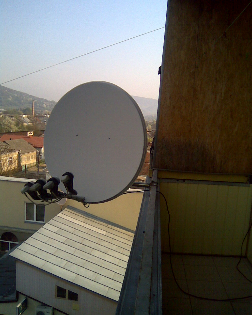

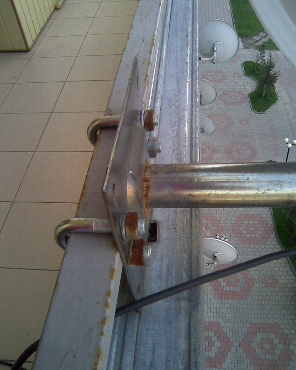

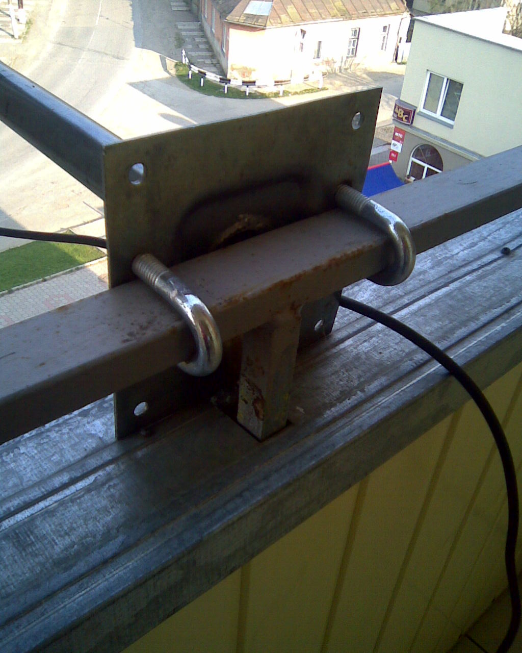

Yaro
Ничего особенного в моей антенне нет, а вот способа крепления, как у меня, я пока что не видел ни у кого :) Выкладываю с тем, чтоб не мучились при установке антенны на балконе :)
