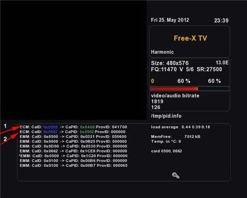

    Рамиз все дело в том , что для статических ключей ввод sid + vpid не подходит . Здесь нужно сделать привязку ключа к кодировке (карте),ключ вводится в таком формате sid+capid(ECM_PID). Например у тебя есть CW ключ на канал FreeX_TV он идет в двух кодировках Viaccess и Irdeto-2 нужно его открыть ,сначала пишем sid - 0014 +capid 0400 (viaccess),capid 0902(irdeto-2).
    F 00140400 00 579F746A1BE3201E ; FreeX_TV
    F 00140400 01 0A8D2BC2AF08DC93 ; FreeX_TV
    или
    F 00140902 00 579F746A1BE3201E ; FreeX_TV
    F 00140902 01 0A8D2BC2AF08DC93 ; FreeX_TV два варианта ключа рабочие ,capid можна узнать например при помощи плагина sherlok (скрин прилагается),syslog и т.д.
    [​IMG]

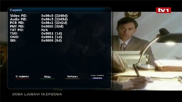

    Странно пиды вроде правильные:
    [​IMG]
